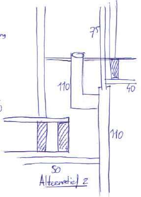

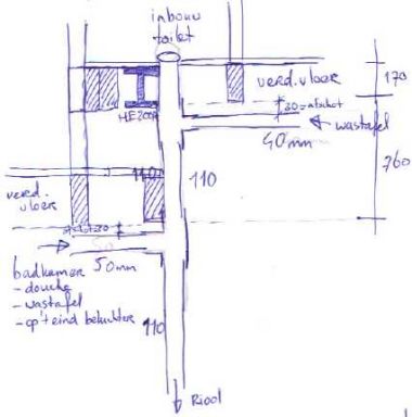

Kan een toilet bovenop een standleiding gezet worden? Bij liggende leidingen is er minimaal een meter dat er geen andere aansluitingen achter een toilet mogen, hoe zit dat bij verticaal?

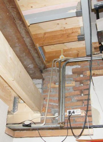

Boven komt een toilet en badkamer. Er zit een hoogteverschil in de verdieping. De standleiding komt achter de trap, in de toekomst achter een wandje of koof. Er zitten in die hoek veel leidingen, de gas, waterleiding, en cv. Elektra wordt nog vernieuwd. cv zit flink in de weg, de afvoer van toilet moet nu 15cm naar voren om er langs te kunnen. Ik zal deze leidingen dus naar de wand moeten forceren (dan wordt het minder dan 10cm).

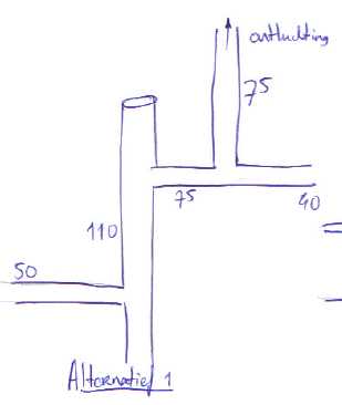

Voorkeurs oplossing (zonder ontluchting):
Alternatief 1:

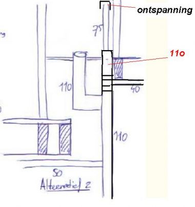

Alternatief 2 is iets gunstiger in verband met de leidingen die in de weg zitten:
Ter verduidelijking een foto:
bij voorbaat dank voor de suggesties.

Zeker een beluchting plaatsen. De wastafelsifn zal anders waarschijnlijk leeg gezogen worden.
Succes.

Eventueel kan je cv en gasleidingen verplaatsen dat gaat gemakkelijke dan je riolering.

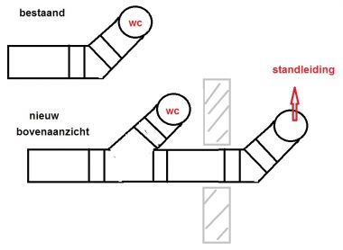

heb even je tekening aangepast
Een beluchter was al gepland in de badkamer. Evt. kan er bij de andere aansluiting rechts ook een beluchter bij komen, mocht dat nodig zijn (afvoer blijft in 't zicht).
Ik weet nog steeds niet helemaal of de ontspanning echt nodig is. Nu heb ik er in huis ook geen (ook geen beluchting trouwens). Ik begrijp dat alternatief 2 dus de voorkeur heeft?
In principe moet er wel plek voor zijn, dus dan kan ik het beter maar gewoon aanbrengen. Alleen nog een passende pan vinden :)

Een ontspanning is zeker nodig. Voor de goede werking van een riolering dient deze gewoon aanwezig te zijn. Deze is even belangrijk dan een juist afschot in de leiding. Zou er zeker wel een opzetten. Het mooiste is met dezelfde diameter doorgaan als die van de standleiding. Echter vaak is dit niet mogelijk. Een ontspanning van bv 50mm is dan altijd nog beter dan niets.
Succes.
Het is een dak van 20 graden, dat is gevoelig voor wind er haaks op. Dus ik wil een goed passende pan. Maar die vind ik wel!
ok, de ontspanning komt er gewoon, via alternatief 2. Dat handboek was ik al aan het doornemen. Volgend weekend ga ik ermee aan de slag, al zal dan de aansluiting op het riool nog niet gebeuren, want dan moet de vloer opengehakt worden :)

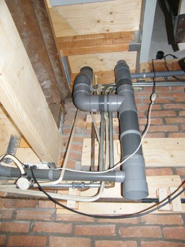

Vorige week de riolering onder de badkamer, vandaag de standleiding gemaakt:
Het zit nog niet vast, dat komt later, als al het installatiewerk af is. Hier lopen bijvoorbeeld nog oude elektrabuizen doorheen (kriskras), die allemaal vernieuwd worden.

- Er komt nog een expansiestuk in de standleiding. Is het verstandig dit te combineren met een ontstoppingsstuk? De ontspanningsleiding van 75 krijgt bovenin 2x90 graden bochten, dus die kan niet goed gebruikt worden om te ontstoppen.
- Hoe kan je een 75 mm buis een halve buisdiameter verschuiven? Met twee 45 graden bochten is het verloop een hele diameter. Nu heb ik een buis warm gemaakt en verbogen, maar dan vervormd de buis ook :roll:
- Iemand een tip om een grondleiding aan te sluiten onder een betonnen vloer zonder kruipruimte? :lol:

Een exspansie stuk heeft hier geen zien want leidingen zitten niet vast ingestort in beton.
ontstoppingsstuk in je standleiding ook niet.
Je kan je pot er afhalen en evt ontstoppen de verstoppingen zitten toch in het liggende gedeelte onder de vloer.
Zorg wel voor een ontstoppingsstuk net buiten de gevel en als de leiding door een kelder gaat maak daar een onstoppingsstuk.
Halve diameter verspringen kan je ook 15 graden of 30 graden bochten krijgen moet je wel 1 van 2x mof en 1 van1xmof gebruiken.
je kan 75 buis ook verwarmen maar dan moet je er zand in doen en 2 doppen er op.
Aansluiting op je grondleiding moet je eerst uit graven, dan zou ik graag de situatie willen zien van hoe en wat zodat ik kan bepalen wat je moet doen!.

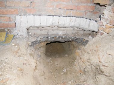

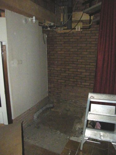

De grondleiding zit onder het toilet. Het toilet moet uiteindelijk ook vernieuwd worden, maar liever wacht ik daar een jaar mee. Dus het zou fijn zijn als de standleiding aangesloten kan worden, zonder het toilet beneden te hoeven slopen. Het toilet zit achter de witte wand. Er zat een hoogteverschil in de vloer, wat ik hier heb weggehakt, er zitten nog wat resten metselwerk/fundering, maar voor de rest is dit zand. Dat rijtje kalkzandsteen is vermoedelijk vroeger een trapje geweest:

Wat voor materiaal is de liggende leiding
Je kan het zien als je de pot er afhaald vaak zit daar lood en vervolgens gietijzer.
Dan kan je ook opmeten hoe diep de riolering ligt misschien loopt hij wel door en kan je hem daar op pakken wat je nu opent hebt.
Anders moet je voor je bestaande toilet een nieuwe aansluiting moeten maken en een gat in je wc vloer en daar alle zand uit graven.
En dan van de nieuwe aan sluiting een nieuwe leiding leggen en je toilet ook een nieuwe aan sluiting en zo naar je stand leiding.
Is wel een dikke put maar wel het beste
Of je standleiding achter je wc laten lopen over de vloer en een nieuwe aansluiting maken in de ruimte er voor de toilet
en als volgend jaar je beneden toilet aan pakt dan de gehele leiding vernieuwen
Het is inderdaad wel slim eerst eens te kijken waar die ligt, ik verwacht dat het gewoon PVC is, want zo oud is het toilet beneden niet. Hopelijk krijg ik de pot eraf zonder hem te slopen.

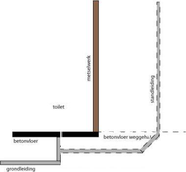

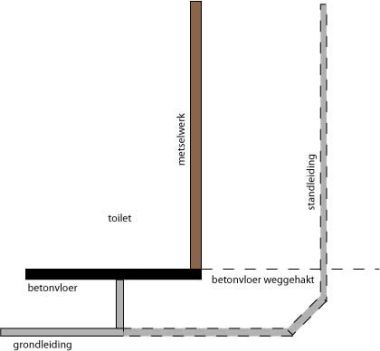

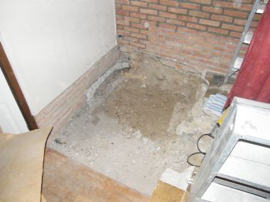

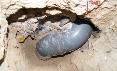

Nog even verder borduren. Ik heb net de aansluiting onder de vloer opgegraven onder de vloer:
De aansluiting van het toilet zit op ruim 40cm vanaf de muur. Onder het toilet zit een 90graden + 45 graden bocht, beide gelijmd. De grondleiding loopt net onder de vloer naar achter. De vloer is zo'n 20cm dik totaal. Het gegraven gat is nu vrij krap, dat kan wel wat groter, maar niet té, want dan ondermijn ik de vloer. Ik ben bang dat het niet gaat lukken vanaf de zijkant. Iemand een goed idee?
Nog een overzicht:
En voor het beeld het toilet:

De leidingen zijn al een keer vervangen alles lopen naar de andere kant maar daar kon je niet meer bij komen.
En ik denk dat je van boven bij moet komen, dus die wc vloer moet open
maak dan een nieuwe aan sluiting voor je wc en zet hem zo dat je later een aansluiting kan maken voor je nieuwe wc
stort die vloer dicht en plaats voor nood een wc pot met PK aansluiting zodat je een wc houd voor nood
Daar was ik al bang voor. Dan is het verstandig eerst het toilet boven helemaal af te maken, en dan de aansluiting te maken. Want dan kan het toilet beneden gewoon weg. Ik ben nooit zo voor tijdelijke zaken, meteen in één keer goed.

Tijdelijke zaken kan je ook direct goed maken.
Persoonlijk ging ik eerst die aan sluiting maken zodat je de rest ook allemaal kan afwerken beneden en boven en onder tussen een wc hebt waarvan de riolering direct goed op ze plaatst zit.
Zodat je daar de inbouw reservoir op aan kan sluiten.
