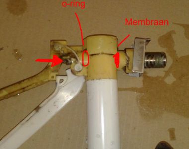

Beste allemaal, mij toilet lekt sinds enige tijd. Ik heb het vlottermechanisme bekeken en het probleem gespot. de vlotterkraan lekt waardoor het water door de overstort in het toilet terecht komt. Het is een nogal oud besje (wisa dvgw0195 staat erop) en ik weet niet zeker hoe ik deze kan ontmantelen. Bijgevoegd wat foto's.
In het mechanisme zit een rubber membraan. Dat kan gescheurd zijn. Vervangen dus.
Misschien moet je eerst eens wat kalk weghalen voordat je ziet hoe je dit kunt demonteren. Als je de vlotter met de hand op-en-neer beweegt, zie je ergens iets bien in bewegen? Daar zit ongeveer het membraan.

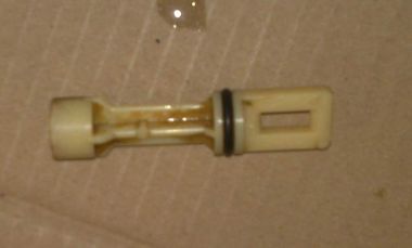

ik heb het mechanisme losgehaald, alles gedemonteerd en het eens van dichtbij bekeken. de dop wil er nog steeds niet af en het ziet ernaar uit dat deze verlijmd is. dit is waarschijnlijk niet origineel zo maar ik gooi er gewoon nog meer lijm tegenaan totdat ie niet meer lekt.
edit: volgens mij heb ik de werkign in eerste instantie verkeerd begrepen. die dop kan er niet af, maar het verschuifbare kunsttof onderdeel wel, deze heeft een o-ring en iets wat een membraan zou kunnen zijn.
is dit het membraan wat je bedoeld?
Ja, de oring is gaaf, het lekt ook voor de ring, dus daar ligt het niet aan. HEt moet bijna wel aan de zwarte schijf/membraan liggen. Ik kan echter niet zien of deze intact is. Ik ga zaterdag eens kijken bij de gamma/praxis. Daarzullen ze dit vast hebben nietwaar?

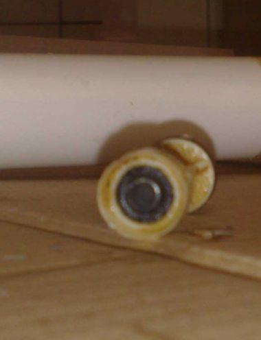

een foto voor de duidelijkheid:
het betreffende onderdeel kon ik bij de pijl uittrekken.
Koop gewoon een nieuwe universele vlotter, die past ook op die bak.
Ze zijn trouwens niet zo duur hoor, een paar tientjes.
Als je maar even let op de aansluiting waar de waterleiding op zit, dat die hetzelde formaat heeft.
Leg het spul ook een nacht in de schoonmaakazijn, wil 't van opknappen. Dan i.d.d. het membraan inspecteren en evt. vervangen.
Ik heb bij een sanitair winkel een nieuw vlottermechanisme gehaald voor een tientje do daarmee was het probleem opgelost! Allemaal bedankt voor de hulp!
