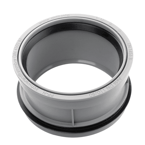

De airfit heeft ook de verloop die in pvc buis past verjongd 110x90

je hebt deze ook
pp inzetstuk excentrisch, verjongd spie x manchet​
Artikelnummer: 10614201
Merk: Airfit

Is dit al die air fit verloop ?
Lijkt meer op een verloop 110
deze gaat in de buis tot mof diepte dan pak je 6cm
en daar kan een bocht met spie in die verloop zodat je langs de frame kan.

Je hebt ten eerste inderdaad al niet het juiste verloop, deze is veel te lang.
Verder vraag ik me nog steeds af waarom je het systeem niet iets verder naar voor kunt schuiven zodat je meer ruimte hebt voor bochten.
Dit mag normaal geen probleem zijn.
