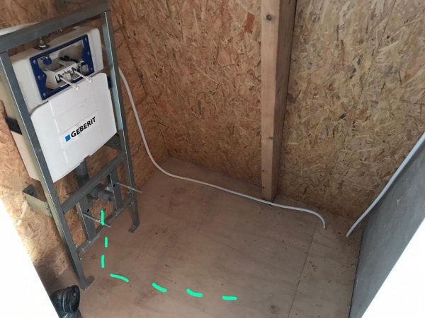

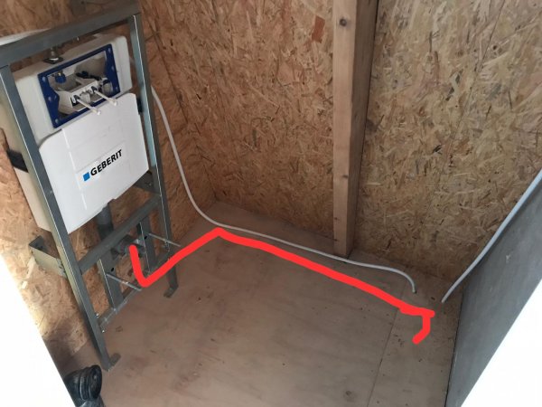

Heren, ik zit met de afvoer-aansluiting van het toilet,
Wie kan mij voorzien van wat advies.
Ik zou graag de afvoer leggen volgens de rode lijn (zie onderstaande fotos). Zodat ik beneden achter een muur uitkom. Dit is natuurlijk te doen met een aantal bochten, maar is dit aan/af te raden ivm verstoppingen?
Het alternatief is rechtstreeks naar beneden en dan onder de verdiepingsvloer langs. Echter moet ik dan de muur doorboren.
Groetjes
Als je het onder de vloer goed kwijt kan en weer netjes kan afwerken zou ik dat doen. Het toilet ziet er dan veel strakker uit dan met zo'n rare koof erin
PS. Misschien zit hij er al maar vergeet je ontluchtingsleiding niet.
Wordt nogal eens vergeten.
