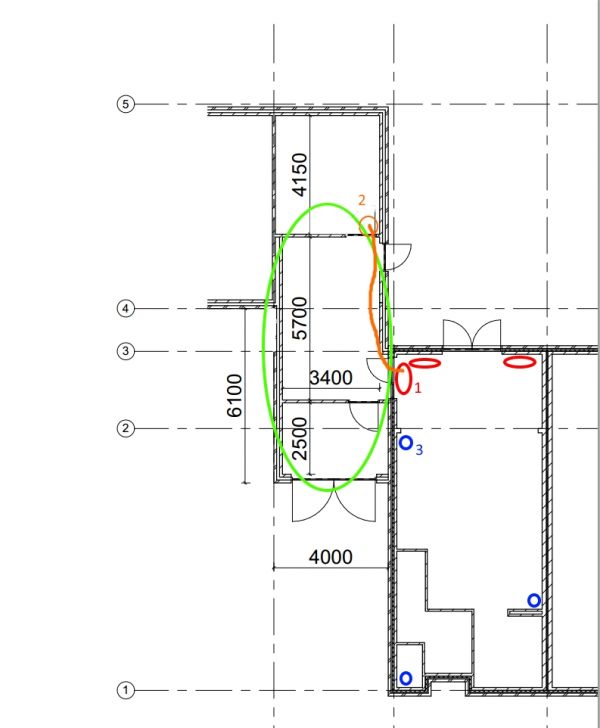

Mag ik een beroep doen op jullie kennis t.b.v. vloerverwarming?
De situatie
Momenteel ben ik bezig met het plaatsen van een aanbouw aan mijn woning.
Deze zou ik graag willen verwarmen met vloerverwarming.
Dit ligt ook in de woonkamer van mijn huidige woning.
Echter kan ik niet met leidingen van mijn bestaande verdeler bij de nieuwe aanbouw komen.
Daarom was mijn gedachten om een nieuwe verdeler aan te schaffen puur voor de aanbouw.
Op de tekening hieronder staat de nieuwe aanbouw in het groen omcirkelt.
De vloer, wanden en het dak zijn goed geïsoleerd en alle ramen die in de aanbouw komen zijn dubbel glas.
Gebouwd naar de huidige standaard.
In de woning zijn momenteel drie kleine radiatoren (als rode ovaal getekend) en een gas haard aanwezig als bijverwarming. Deze staan echter (bijna) ooit open/aan.
Op positie 1 komt de doorbraak naar de aanbouw, de radiator die daar zit komt te vervallen.
Deze leidingen wil ik gebruiken als toevoer van de nieuwe vloerverwarming welke komt op positie 2.
Echter is deze radiator aangesloten om een 15mm leiding.
En ik lees her en der dat dit genoeg zou moeten zijn voor een verdeler tot 5 groepen maar ik zou dit graag bevestigd willen hebben.
Gezien dit, vooralsnog, de enige verwarming in de nieuwe ruimte wordt.
De afmetingen op de tekening wijken iets af van de werkelijke aanbouw.
het voorste gedeelte, de berging, is namelijk 3 meter lang geworden.
Daardoor wordt de vloeroppervlakte ongeveer 35 m2 en de plafond hoogte is 2.40 m waardoor de inhoud van de ruimte ongeveer 84m3 is.
De Hamvraag
Denken jullie dat dit een reële situatie is?
Is deze ruimte te verwarmen met een nieuwe vloerverwarmingsverdeler aangesloten op een 15 mm radiator leiding?
De bij-vragen
Mogen de toevoer leidingen onder een niet dragende binnenmuur door lopen?
En waar kunnen deze het beste lopen?
Betonvloer, boven gipsplafond of ergens anders?
De tekening
mede mogelijk gemaakt door paint.net
