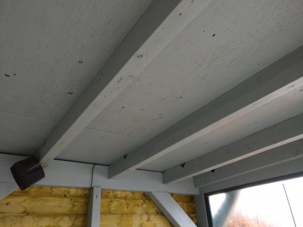

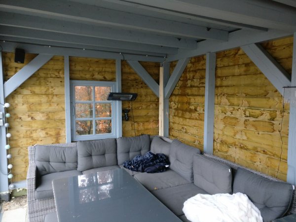

1. Kan ik met het isoleren (ik denk aan 5cm eps) van de wanden het hok net zo snel warm krijgen bij 0 graden als dat ik het zonder isolatie met 5 graden warm krijg?
2. Als ik daarnaast ook het plafond aan de binnenkant isoleer (dit kan met dikker steenwol) kan ik dit dan nog verder oprekken?
3. Bonusvraag (geen toelichting hieronder) Is er isolatiemateriaal dat ik zo in de volle grond kan leggen en kan afwerken met bijv. een goedkope laminaat vloer?

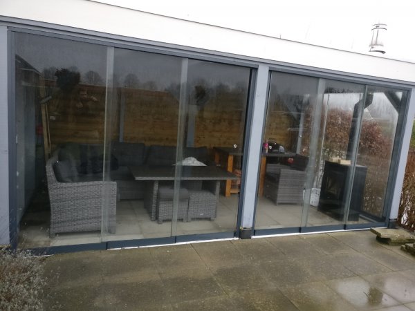

Sinds vorige winter heb ik mijn overkapping voorzien van glazen schuifwanden en een houtkachel zodat ik hier s'avonds nog geriefelijk kan zitten en genieten van een vlammenspel. Dit bevalt me eigenlijk zo goed dat ik het erg jammer vind dat ik er niet kan zitten op de dagen dat het kouder is dan pak hem beet 5 graden. Ik krijg het hok niet snel genoeg warm (< 1,5 uur).
Nu zijn de dagen dat het zo koud is niet heel wijdverspreid... maar toch stoort het me. Dus dan ga je nadenken of je iets kan doen om op dagen dat het rond het vriespunt is toch in het hok te kunnen zitten.
Nu speel ik al een tijdje met het idee om de wanden te isoleren. Het isoleren van de wanden (en het weer presentabel maken aan de binnenkant) is niet gratis. Voor de muren alleen al heb ik zo'n 500 euro begroot aan regelwerk, isolatiemateriaal en hout om af te werken. Voor het plafond zou ik ook zo'n bedrag kwijt kunnen zijn.
Het lijkt me een leuke klus om te doen, echter vraag ik me af of deze investering van tijd en geld een merkbaar resultaat gaat opleveren. De helft van de overkapping bestaat immers uit (enkel) glas en de vloer uit grond+betontegel. Ik zou het het waard vinden als ik met een paar graden minder er toch kan zitten op dezelfde manier qua stoken als dat ik nu doe bij ~5 graden. Nu heb ik eigenlijk geen flauw idee wat het effect van ofwel de wanden ofwel het plafond isoleren doet en is het lastig om hier een koop over door te hakken.
De kachel zou zo'n 7kw aan warmte moeten genereren. De buitenwanden zijn geimpregneerde schroten en zoals te zien laten die aardig wat vocht door. Daarom wil ik de isolatieplaten niet tegen de buitenmuur plaatsen maar een spouw over laten om te ventileren alsmede met dampfolie werken als ik hier mee begin.
