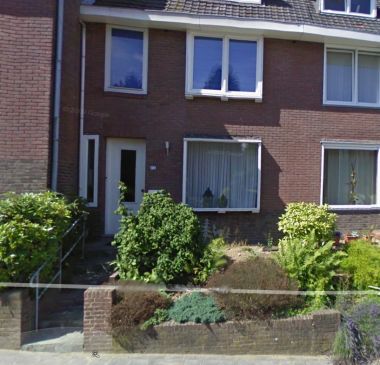

Ons huisje is niet gezegend met een mogelijkheid om achterom naar de tuin te gaan. Alles wat we in de tuin willen hebben moet dus door het huis. Zo ook de kliko's. Nou had ik een lumineus idee.
Zoals je op de foto kunt zien is er een hoogteverschil tussen stoep en voordeur.
Als ik nou eens rechts naast de trap een gang graaf om me een toegang te verschaffen naar de kelder? Die onder de gang, in het verlengde van de voordeur ligt.
Dus vanaf de stoep een gang tot aan het huis, en dan een knik naar links. Dan sta ik voor het raampje van de kelder, waar ik dan een deur wil realiseren. Nu heb ik een rooster voor de voordeur waar het kelderraampje zichtbaar is.
Kan dit wel of mag dat niet ivm fundering o.i.d. ? Een vergunning zal wel nodig zijn neem ik aan.
Hopelijk kan iemand me wat tips geven.
Loopt de kelder helemaal door tot de voorgevel?
Wat voor fundering zit eronder?
Vergunning is inderdaad nodig.
Let ook op het regenwater wat zich gaat verzamelen. Je komt daar misschien lager te liggen dan het riool.
De kelder loopt helemaal tot aan de voorgevel.
En wat voor een fundering... geen idee. Het huis is uit 1936. Tekeningen zijn er ook niet meer.
De buren (rechts) hebben ook zo'n ingang onder het huis naar de kelder. Dus theoretisch moet het mogelijk zijn. Zij liggen wel ietsjes lager dan ons.
Vanaf de stoep naar de voorgevel is alleen maar grond wat ik weg graaf. Wat ik eigenlijk ook graag wil weten: Als ik de grond weg heb, moet ik dan de muur met fundering bewerken met iets?
