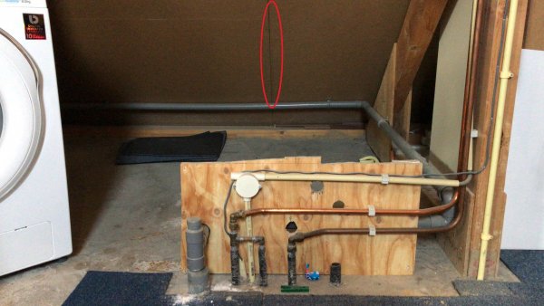

Beste,
Momenteel druk bezig met het verplaatsen van wat leidingwerk, en het goed plaatsen van de wasmachine en droogautomaat.
Tijdens het weghalen van het e.e.a. is mij opgevallen dat er tocht is tussen de naden in het plafond.
Hieronder in rood aangegeven:
Boven deze plaat zit ca. 8cm isolatiemateriaal. De tocht tussen deze naad kan ik daarom niet helemaal verklaren.
De andere kant van het dak doet dit niet.
Is dit normaal? Waar op te letten?
Alvast bedankt
Aan de andere kant van het dak gaat de warme lucht naar buiten en dat voel je niet.
Als de platen niet strak tegen elkaar zitten gaat het tochten, zet er een dun latje op, eventueel met een ril kit er onder.
Bedankt. Het bleek een oude rookgas afvoer te zijn. Hier isolatie in geplaatst en vervolgens afgekit.
