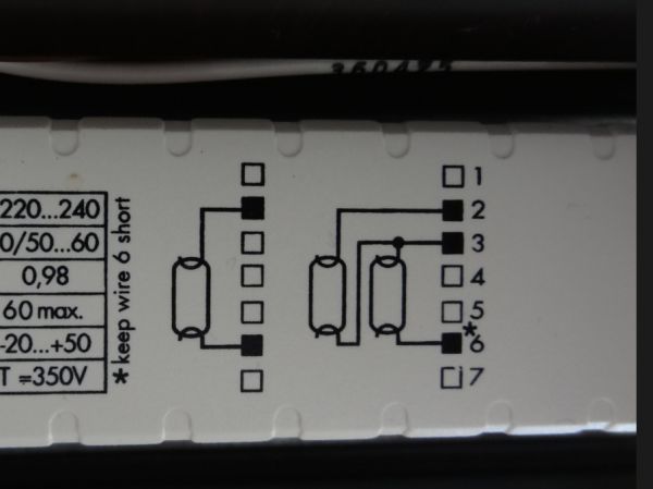

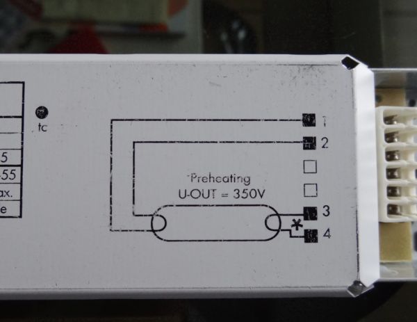

In mijn aquarium zit nu 1 Electronisch-voorschakelapparaat waar 2 TL-buizen zijn op aangesloten.
Per TL-buis zit er aan iedere kant dus 1 draad.
Nu heb ik 2 Electronisch-voorschakelapparaat-preheating gekocht, zodat ik de 2 TL's apart in kan schakelen. Het blijkt dus een voorschakelapparaat met preheating te zijn. Wat dat inhoud weet ik niet.
Moet ik nu aan iedere kant van de TL perse 2 draden aansluiten of kan het er ook 1 zijn?
Wat is het voordeel van 2 draden? Bij een draad: welke moet ik dan aansluiten??
Een vsa met preheat laat de gloeidraden eerst even opwarmen, daarvoor moet elke gloeidraad voorzien zijn van 2 draden dus 4 voor 1 buis, een draad weglaten gaat niet werken.
Een cold start VSA word er dmv een hoge frequentie een startpuls door het gas gestuurd waardoor de lamp brand.
Maw: Het beste is gewoon alle draden uitsluiten?
In de fitting zit nu 1 draad, dus ik moet er 1 bij prikken?
