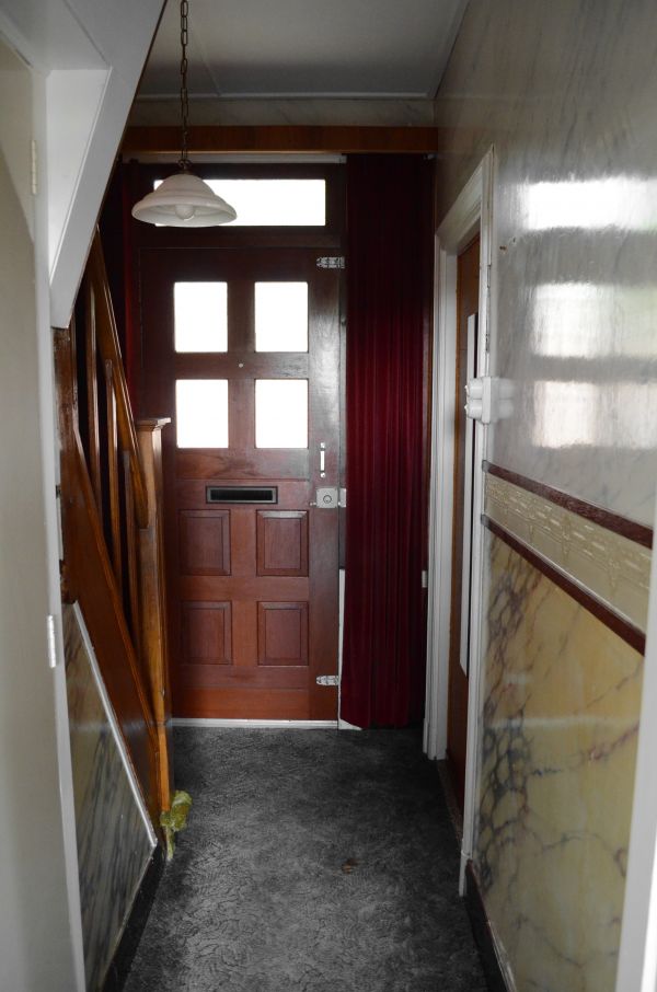

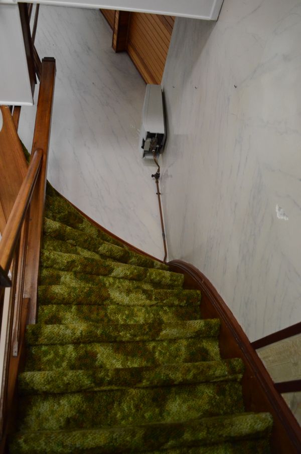

We hebben onlangs een woning gekocht waarbij
er in de hal op de muren een verf is aangebracht wat er net uit ziet als marmer.
zie foto's
Hoe kunnen we dit het beste eerst verwijderen om er vervolgens een korrelpleister op te zetten.
Alvast bedankt voor de tips.
Dat hoef je niet te verwijderen.
Als je het eerst goed voorstrijkt met een geschikte voorstrijk, kun je er zo overheen met de korrel pleister.

Wat is dit voor een afwerking Peter? Ik heb het nog nooit gezien, maar vindt het er wel gaaf uitzien. Zal toch geen betonemaille zijn, wel?
Dat noemen ze marmeren.
En er zijn tegenwoordig nog maar weinig mensen die dat kunnen.
Het werd ook veel op schouwen aangebracht, en grote pilaren.
Zo leek het net echt een marmeren schouw of pilaar.
