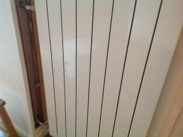

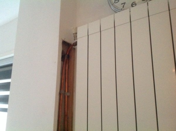

    Ik kwam er achter dat de aanvoer aan de linker zijde van de radiator zit aan de onderzijde , maar daar zit ook het voetventiel. (zie foto's ) hij wordt daar het eerst warm als ik de kachel aan zet.
    Aan de boven zijde van de radiator ook aan de linker zijde zit de kraan.
    Nu heb ik gelezen dat dit anders om moet zijn , kan dit ook invloed hebben op het getik van de radiator? ,,Kraan t.h.v. aanvoer en voetventiel t.h.v. afvoer "
    Als de radiator warm wordt stijgt het water naar boven dat doet hij wel goed , maar ik heb het idee dat het gelijk weer via retour circuleerd naar de pomp
    Radiattor wordt wel goed warm vooral aan de linker zijde waar het water binnen komt.
    Of klopt dit wel dat het zo hoort?
    Nu heb ik gehoort als je in de afvoer een Stromingsbuis zet wordt de kachel sneller in het geheel warm , klopt dit , kan dit?
    Graag hoop ik dat er nog klussers zijn dit wat oplossingen / tips voor mijn hebben.
    Groeten , Cees

    De radiator hoort bij de kraan (bovenaan dus) als eerste warm te worden. Is dat niet het geval, dan kan het goed zijn dat ie verkeerd om is aangesloten.

    Vandaag is de installateur langs geweest en heeft geconstateerd dat inderdaad de leidingen verkeerd zitten aangesloten.
    Hij kan ze vanaf de bovenzijde op een slaapkamer omdraaien zodat het weer goed zit.
    Waarschijnlijk is dan het getikker ook over , komt nu veel spanning op de radiator.
    Volgende week een afspraak met hem gemaakt om het om te leggen.
    Ik laat het weten als het weer goed werkt en is afgerond.
    Groeten , Cees
    Jumike
    Instelateur is afgelopen week langs geweest en heeft nu eindelijk na 2 jaar het probleem opgelost.
    Hij heeft aan en afvoer omgezet en het probleem is op gelost.
