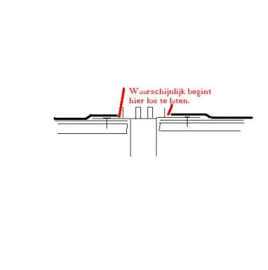

Onze garage heeft een plat dak. Nu met de vorst en een dik pak sneeuw treft ik water aan op de garagevloer. Er zit met enige zekerheid een lek bij de afvoer: het lekt langs de pijp en een grote kring trekt om de pijp het dakbeschot in.
Nu repareren is misschien moeilijk: een nieuwe afvoer plaatsen enzo als het dak nog vol water staat gaat lijkt me niet.
Wie weet een tijdelijke oplossing of een mogelijke definitieve oplossing voor een lekke aanhechting van de afvoer op het platte dak?

Zo'n soort reparatiepasta werkt goed, is mijn ervaring.
Wgb
Van welk materiaal is de afvoer gemaakt.
Gaat deze opzij of recht naar beneden van het dak.
De verbinding tussen de dakbedekking en het materiaal van de afvoer wil nog wel eens loslaten in de loop der jaren.
Als het dak nog niet zo oud is kan je de afvoer laten of zelf vervangen.
Is het dak behoorlijk ouder dan 15 jaar misschien kompleet vervangen.

PVC, recht naar beneden. Ik ben inderdaad vooral nu op zoek om deboel binnen droog te houden tot je met goed fatsoen het dak op kan voor meer werk.

Controleer deze aansluiting eens goed.
Eerst wat droog maken en dan flink op de dakbedekking drukken en kijken of er water uitkomt.
Voorzichtig, want het is oude PVC en deze kan bros zijn, met een schroeverdraaier of je de dakbedekking kan optillen.

IK had hetzelfde. Ik heb een dakpasta/kit gebruikt welke zelfs op een vochig dak verwerkt kon worden. Het is van de grootste NL benzineboer
