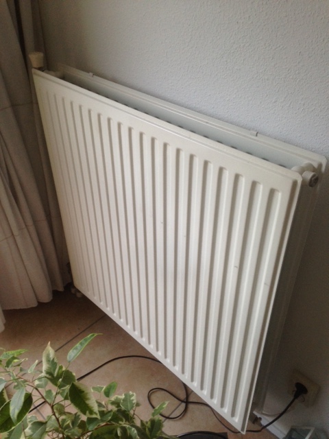

Hallo allemaal,
Wij beginnen volgende week met een kleine renovatie van de woonkamer. De grootste klus is het stuken van de wanden.
Dit doet een stukadoor.
Wij hebben 3 radiatoren in de woonkamer. Onze woning heeft stadsverwarming. Het mooiste zou zijn om deze radiatoren van de muur af te halen en zodra het weer kan, deze weer te bevestigen.
Het allermooiste zou zijn om het systeem nog draaiend te houden, gezien de winterperiode.
Zie de foto's voor de situatie.
Wie denkt met ons mee en wil ons eventueel helpen?
Draai de voetventielen dicht.
Tel de aantal slagen tot ze dicht staan per radiator. Na terug plaatsen weer eveneveel slagen open draaien.
Radiatoren per stuk aftappen, en demonteren.
Normaliter zal er geen water uit de ventielen mogen komen als ze dichtgedraaid zijn. Is dit wel het geval, dan hoofdkranen in stadskast dicht zetten.
Zonder radiatoren in de woonkamer, zal je hier uiteraard ook geen warmte meer krijgen.
