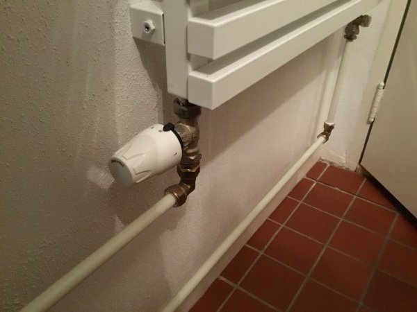

Ik heb in enkele ruimtes een radiator met thermostaatknop. Die staat dichtgedraaid, maar wordt nog wel warm. De zogeheten vorst stand.
Nu wil ik deze radiatoren helemaal dichtgedraaid hebben zodat ze koud blijven.
Hoe kan ik dat doen?
Het zijn heimeier knoppen.
Alvast bedankt!
Bij de eerste foto draai je aan de rechter kant van radiator de voet ventiel dicht, zodat de retour niet kan stromen dus ook geen stroming in je radiator.
Oké, maar wat of waar zit het voetventiel?

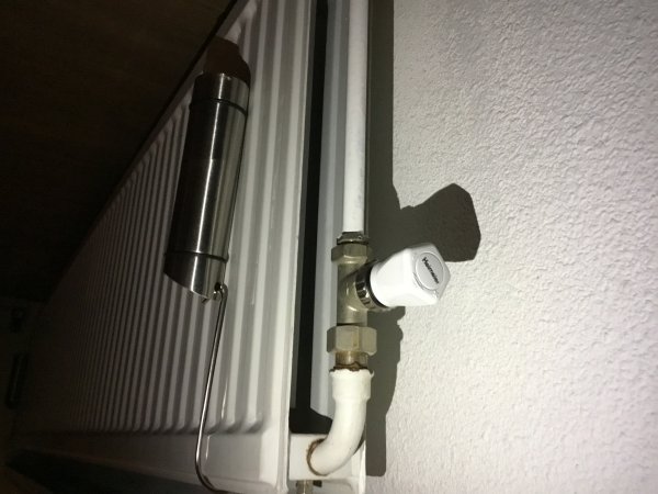

En heeft u een idee over de andere foto? De oudere knop?
Sorry, maar ik ben niet heel bekend hiermee..
