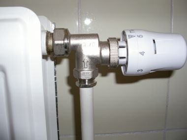

Ik zou graag een thermostatische radiatorkraan plaatsen,op een radiator
in keuken,moet ik alleen de knop verwisselen,moet er een ander binnenwerk in het aansluit gedeelte,of moet er helemaal een nieuw
aansluit gedeelte aan.

Zo te zien is het een Sar kraan, daar moet een nieuw thermostatischbinnenwerk in.
En dan moet er een passende knop met thermostaat bij.
Soms, omdat het water toch uit de installatie moet, een hele nieuwe kraan compleet met bijpassende knop monteren.
Losse Sar thermostatische binnenwerken verkopen ze namelijk niet overal.
Dit is een 1/2" haakse kraan met knel moer, let op dat de kraan een knel moer heeft of anders een puntstuk gebruiken 1/2"x15 recht.

Let wel op dat de knop horizontaal moet zitten,of u neemt anders een knop met afstand voeler.
Zoals hier kunt u het beste een haaks verkeerd kraan nemen.
De pummel met koppeling kunt laten zitten,die past meestal wel op de thermostaat kraan.
succes

Het is gelukt :wink:
