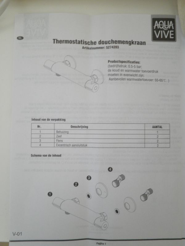

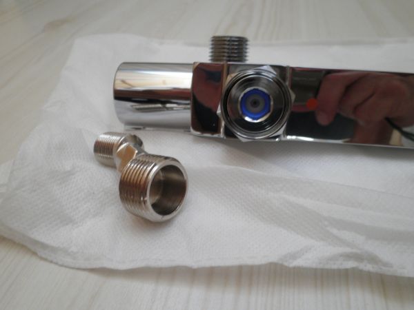

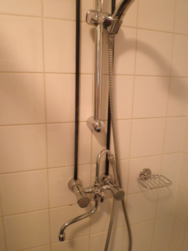

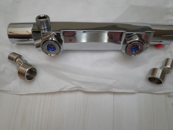

Ik heb een probleem met het plaatsen van een douchemengkraan. Ik woon in een huurhuis en heb al,veel zelf veranderd. Nu wil ik graag een douchemengkraan plaatsen maar dat gaat niet. Ik dacht dat ik dmv een s koppeling die bij de kraan zit het probleem wel kon verhelpen, helaas dat gaat niet. De wandplaat die er op zit is buitendraads. Nu zal ik of de wandplaat moeten vervangen met een grotere maat zodat ik ook geen s koppeling hoef te gebruiken. Maar ik zag dat er ook een draadfitting verloopring bestaat. Is dat dan de oplossing ? Verder weet ik niet wat voor maat het moet zijn. De buitenmaat van de wandplaat is 2.1 cm en binnen 1.5 cm. De maat van de bevestiging van de kraan kan ik nergens terugvinden dus ik weet niet wat voor wandplaat en of draadfitting verloopring ik moet kopen. Verder heb ik nog nooit een waterleiding geplaatst dus een wandplaat vastmaken wordt moeilijk of heeft iemand hier een tip over. De afstand van de kraan tussen de 2 aansluitingen is trouwens 12 cm en de kraan is dat ook. Een hoop vragen en ik hoop veel antwoorden.
Dan moet je je thermostaat kraan om ruilen naar 1/2" en hart afstand 12cm
jou kraan is 3/4"
er zit nu een venlo kraan 1/2"met omstel.
De kraan die ik gekocht heb is er een met een hartafstand van 12 cm alleen de aansluiting is 3/4.
Kan ik dan een draadfitting verloopring gebruiken ?
Hoezo kraan geplaatst had je hem om geruild of wel met ringen bezig geweest.
