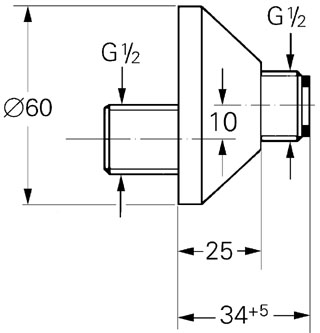

Henk253
artikel nummer 12004000
de s-koppeling zijn er en je kan een thermostatische douche mengkraan gebruiken 120mm en 1/2" aan sluiting
