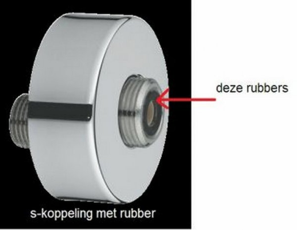

Al een tijdje had ik een probleem met mijn bad thermostatische kraan, als ik deze aanzetten op een warme temperatuur dan werd het water naar een paar minuten koud, en schiet de cv ketel in allereli foutmeldingen, bij het resetten van de ketel is deze weer goed, en werd het water later weer koud, nu heb ik ook zo 1 in de douche en die werkt prima, en de andere kranen blijven altijd goed op temeperatuur, feenstra al tijdje geleden langs gekomen, die zij ligt niet aan de ketel maar aan de kraan, en dat moet je zelf oplossen, klinkt ook aannemelijk dat ik het probleem alleen met 1 kraan heb, nu eindelijk nieuwe badkraan van grohe gekocht geinstalleerd en ja hoor wederom wordt deze koud. hellep wat kan er nu aan de hand zijn, splinternieuwe kraan doet precies hetzelfde fout als de oude, alle andere kranen werkt warm water prima en valt de ketel ook niet uit.
Kijk eens in de aansluitingen van de kraan op de s-bochten, bij sommige kranen zitten daar rubbers in, die kunnen opzwellen en de doorgang voor het warme water blokkeren, rubbers eruit halen.
Ook de zeefjes in de kraan bij die aansluitingen controleren.
Bedankt voor de tip bij het plaatsen van de nieuwe kraan zaten er wel 2 losse rubberen ringen in de kraan voor de fiters ik zal proberen deze te verwijderen en dan kijken of het verbeterd
Geprobeerd zonder rubbers, maar dan lekt de kraan, en viel hij als nog uit, als ik nu ook de douchthemrostaat kraan open zet laat lopen, dan schaket de cv ook uit bl 12 code, dus er moet wel iets me de cv aan de hand zijn, ik zal feenstra nogmaals laten komen, thx voor de hulp
@Jan bedoeld deze:
