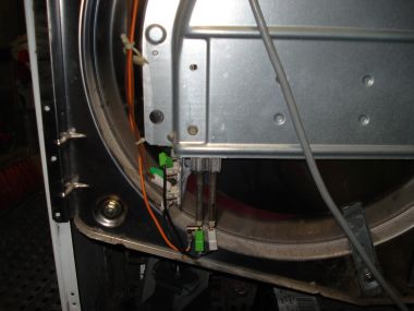

Ik heb een Bauknecht wasdroger type tra 5020,deze word niet meer warm,nu heb ik de thermostaten bij het verwarmingselement doorverbonden, maar nog niets.
De thermostaat bij de luchtkast heb ik ook doorverbonden, maar nog geen warmte, weet iemand wat ik nog kan doen?
P.s. moet er spanning op de twee invoeren van het verwarmingselement staan?

Begin met het losnemen van de doorverbindingen van de drie thermostaten.
Neem een universeelmeter en meet de drie thermostaten ohms door.
Meet nu de weerstand van het verwarmingselement door.
Indien deze onderdelen in orde zijn, demonteer dan het Control Board en controleer de printzijde hiervan visueel.
Mogelijk dat er een kontakt van het verwarmingselement is losgebrand.
Vemeld bij verdere vragen het servicenummer van de machine of gebuik de zoekfunctie.
Dit onderwerp is namelijk al menigmaal besproken.

Het is een Bauknecht type airvro nr 320206f,ik krijg meet geen spanning op een van de ingangen van het verwarmingselement,zou het dat kunnen zijn?

Op de linkeraansluiting van het verwarmingselement meet ik 220,en op de rechter meet ik niets,zou dat het kunnen zijn?waarom dat er geen warme lucht uitkomt
U kunt het element ook los doormeten.
The headhunter
Waar meet je mee?
op een kant staat de fase op de andere de nul.
over beide aansluitingen staat 230v ongeacht of het element nu stuk is of niet.
Cor26
Ik meet met een multimeter,en op de rechteaansluiting krijg ik gewoon geen spanning,ook voor de thermostaat niet,deze draad is aangesloten op een programmaknop
