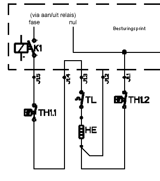

Hoi,
Kan iemand mij helpen aan een schema hoe ik de bedrading op het verwarmings element en de thermostaten van een Whirlpool AWZ863 aan moet sluiten?
ik had alles gemerkt.... maar het mocht niet baten want de stickers zijn er af gevallen....
alvast bedankt.

Smitti
Bedankt Kees,
Ik was aan het googlen gegaan en kwam uit bij een AWZ 865.
Is het zelfde schema als wat jij laat zien. :D
De onderdelen boer kon het type 863 ook niet plaatsen bleek vanavond, dus ben ik verder gaan zoeken en blijkt de 865 het zelfde CU en verwarming enz te hebben.
