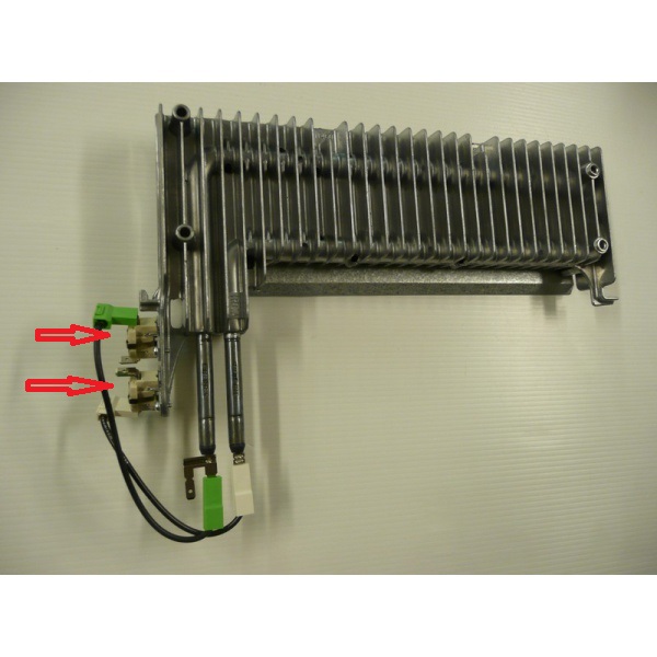

Maximaal thermostaten = clixons op element?
Een Bauknecht is niet een Miele.
Maximaalbeveiliging zie foto.
Altijd onthouden hoe de draden zitten.

Maximaal moet gewoon doorverbinden.
Gaan eruit als toestel zijn warmte niet kwijt kan uit beveiliging.

Als je tijdens verwarmen 230 meet is hij defect.
Je kan beter ohms doormeten met de stekker eruit, moet gewoon 0 ohm.

1 clixon geeft 0,00 ohm , de andere helemaal geen waarde. Is die laatste dan kapot?
Met machine aan krijg ik bij beide continue veranderende waarden. Ook - waarden.

Als je weerstand meet met spanning op de machine, krijg je vanzelfsprekend rare waardes. Mag je nog blij mee zijn: als er daadwerkelijk 230 V op het ohmbereik komt te staan zegt je meetinstrument knal en kun je een nieuwe kopen...
Dus nooit op weerstandbereik meten aan een apparaat waar spanning op staat!
Het clixon met 0,00 Ohm zou goed moeten zijn, het andere defect. Waarschijnlijk is dat een veiligheidsthermostaat, dat doorsmelt als het verwarmingselement véél te heet wordt.
Dat is vaak het geval indien de luchtwegen, ventilator of verwarmingselement vol pluizen zitten. Alhoewel dan eerst het andere thermostaat al eerder af zou moeten schakelen op 'zeef verstopt' (oid).

Weet iemand waar-en of die clixons van Whirlpool / Bauknecht los te koop zijn ?
Bij Europarts hebben ze ze niet los, dus wordt het toch een element van 60,00 .
Een andere lokale elektronica specialist heeft ze ook niet.
