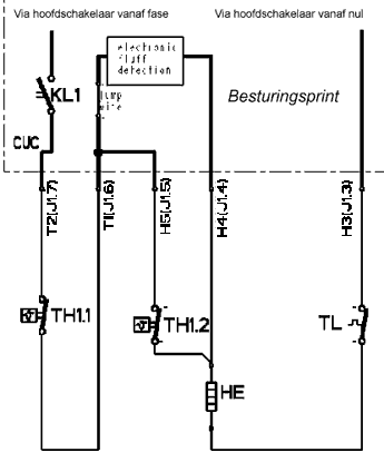

ik heb een probleem wat iemand een paar maanden geleden ook heeft gehad, namelijk een defect aan de Whirlpool 567. Het gaat in mijn geval om aansluitingen op de thermostaten die doorgebrand waren. Helaas had ik eea veel te snel gedaan en wist niet meer zeker hoe de connectoren terug moesten. De droger wordt nu veel te heet (gevoelsmatig) en af en toe hoor ik een alarm signaal (niet hetzelfde geluid als de timer)
Echter is er bij mij nog een probleem, de beschermkapjes van de bruine draden die een kleur zouden moeten hebben zijn er bij mij af, doordat er al eerder een reparatie op is uitgevoerd
de aansluitgegevens zoals ik die terug heb kunnen vinden:
Er komen 3 draden van de printplaat af die naar de thermostaten/verwarmings element gaan.
ook zie ik 1 kort draadje van ongeveer 10 cm met aan weerszijden een connector, en 1 draad met 2 connectoren eraan die naar de pcb loopt.
Wie kan me hiermee verder helpen, hoe zijn de 3 draden van de pcb op de elementen/thermostaten aangesloten? In totaal zijn er dus 6 aansluitpunten, 2 x 2 per thermostaat en 2 op het element. Is er misschien een eenvoudig schema van? Of is er iemand die een foto heeft van de achterkant van de droger waarop de draden goed te zien zijn?
type droger: Whirlpool 567/3
service nr 07 9839 502992
+ 12 cijferig nr: 8575 567 01010
Groeten en alvast dank, Rene

zijn dus bij mij niet meer duidelijk daar ik geen gekleurde stekkertjes er meer aan heb zitten.Geplaatst: 06 Maart 2007, 23:10 Onderwerp:
De aansluiting moet zijn:
Bruine draad met witte stekker (2) op contact van de witte thermostaat.
Bruine draad met witte stekker (3a) op contact van de witte thermostaat, (3b) gaat naar het element.
Bruine draad met witte stekker (4) aansluiten op element, en bruine draad met groene stekker (5) aansluiten op contact van de groene thermostaat.
Bruine draad met groene stekker (1), aansluiten op groene thermostaat.
De witte thermostaat moet boven zitten en de groene thermostaat moet onder zitten.
