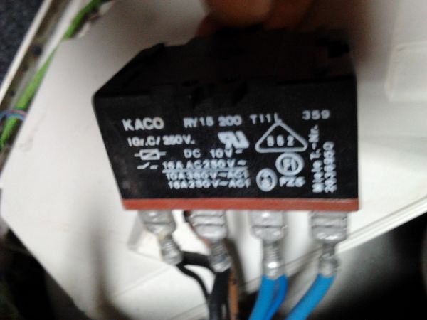

Dit zijn de onderdelen waarover ik het heb:
Het relais
Het verwarmingselement
En de thermostaten (2 stuks)
Nu heb ik de hele handel gedemonteerd en ik wil voor de zekerheid graag de thermostaten controleren op werking, maar ik weet niet hoe. Kan iemand me hier uitleg over geven? Hoe kan ik ze testen zodat ik zeker weet dat het verwarmingselement veilig kan werken.
En ik vermoed zelf dat dus het relais stuk is, weet iemand of ik dit ook kan testen en zo ja... hoe?

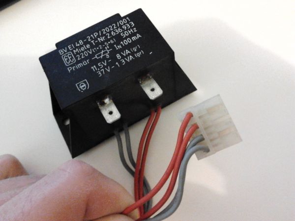

Relais is uitgebouwd om na te meten.
Tussen de 2 contacten op het relais zelf, de contacten die dus volgens mij naar het verwarmingselement toe gaan meet ik 340 Ohm weerstand.
Tussen de 2 grijze contacten meet ik 90 Ohm weerstand.
Tussen de 2 rode contacten is er rechtstreeks contact.
Mijn vermoeden is dat het dus fout gaat bij de 2 rode contacten, weet iemand hier meer van? En is dit te repareren of moet ik het relais vervangen voor een nieuw exemplaar?
Klussen advies

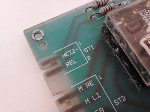

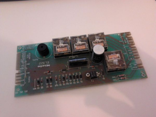

Volgens mij heb ik mij vergist en betreft het zwarte blok een trafo en geen relais. Als ik verder in de machine op onderzoek uit ga kom ik een module EL322 tegen waarop dit ook staat en op de print staat Heiz. Rel. wat neem ik aan voor verwarming relais staat.
Zo ziet het er uit:
Er zitten 4 relais op de print, 1 van deze 4 zal dus vermoedelijk vast zitten is nu mijn idee.

Hebbes! Dit moet het verwarmingsrelais wezen die dus vermoedelijk is blijven plakken:
De EL322 module mankeerde niets aan, is schoongemaakt en terug geplaatst.
