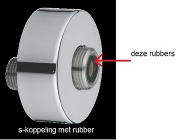

Heb je bij het vervangen van de kraan ook de s koppelingen vervangen en die met teflontape half afgesloten?
Ik heb gewoon de kraan eraf gedraaid en de rozetten laten zitten. Daar heb ik de nieuwe kraan weer op gedraaid.
Het is een beetje een onduidelijke foto, maar bij de pijlen is waar ik het heb los gedraaid.
Ok, dan is dat niet het geval. Zit er soms een verstopt zeefje in de aansluiting van de kraan?
Zat er in de S-koppeling ook een rubber
Anders draai die s-koppeling er uit en kijk als daar dan druk op die kant zit.
