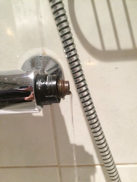

Ik heb al verschillende kranen gezien, maar deze is mij onbekend. Zie ik een klepje over het hoofd om de thermostaatknop te verwijderen? Of moet ik meer kracht zetten om hem los te trekken? Hopelijk kan iemand me hier meer duidelijkheid over dit model geven. Alvast bedankt. (zie foto)
Dat is hem nou net: het lijkt wel of er geen voorste kapje is en dat ie uit 1 geheel bestaat. Heb al met verschillende schroevendraaiers geprobeerd om het "kapje" los te krijgen, maar ben volgens mij alleen maar de dop aan het slopen. Ik hoopte dat iemand dit model kent en mij daar uitsluitsel over kan geven.

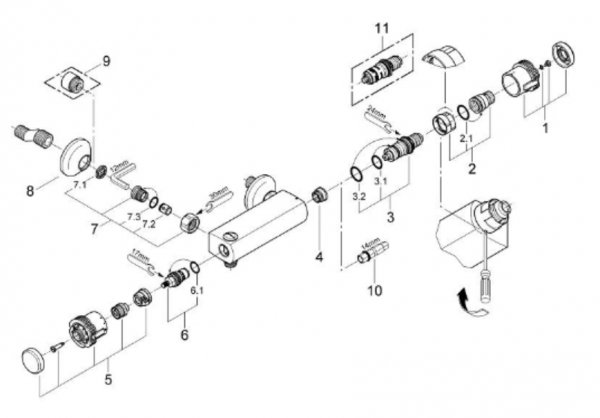

Kwam wel een tekening tegen maar die stond voor automatic2000
maar die heeft een los kapje die er voor weg moet
als je naar de grepen kijkt lijkt hij er wel op.

Super bedankt voor het meedenken! Ik ga de instructies van het filmpje opvolgen en laat hieronder het resultaat weten. Lekkage hopelijk verholpen aan einde van de dag.
Of nieuw rubberring set [3] nemen en wat siliconenvet en binnen zijde van kraan controleren op kalk restjes.
Ringen vervangen, siliconenvet gebruikt, kalkresten verwijderd...en nu lekt hij nog harder dan eerst. Dus ik ga even kijken of ik via marktplaats een donor kan vinden. Thermo element kost 80 euro online, best fors.
@Peter: Precies. Al was deze toentertijd wel €300,- Aangezien alle kranen in de badkamer van hetzelfde model zijn, probeer ik toch eerst even een donor te vinden, waar ik het thermo element uit kan halen. En ik probeer deze sowieso nog even werkend (lees: niet lekkend) te krijgen.
Nu wordt het interessant: een andere kraan erop gemonteerd en die lekt ook. Op precies dezelfde plek. Zou het dan misschien ergens anders aan kunnen liggen?
