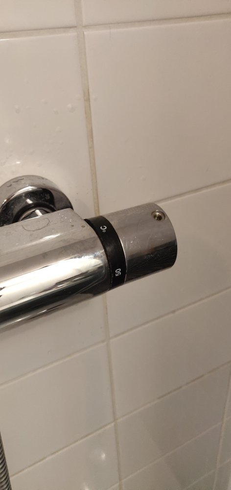

Onze thermostaatkraan in de douche gaf alleen lauw water. Na wat rondgelezen te hebben, hebben we hem gedemonteerd en het thermostaatelement (zie foto) eruit gehaald en schoongemaakt met schoonmaakazijn en een tandenborstel. Het heeft niet geholpen.
Misschien komt dat doordat we alleen de buitenkant hebben kunnen bereiken. We kunnen hem nog een tijdje ondergedompeld wegleggen in schoonmaakazijn of antikalk.
Maar, is het mogelijk om 'm verder los te schroeven om 'm van binnen te bekijken? Met 2 steeksleutels de moeren aan beide zijden losdraaien ging niet, en we durfden nog niet veel kracht er op te zetten.
Het probleem ligt echt aan het element, want als we deze in de kraan van het ligbad monteren verhuist het probleem mee (en omgekeerd is de kraan in de douche dan goed).
Dus, toch demonteren met grof geweld, of nieuw bestellen? Is wel weer een dure uitgave van meer dan €100.
Dank!
