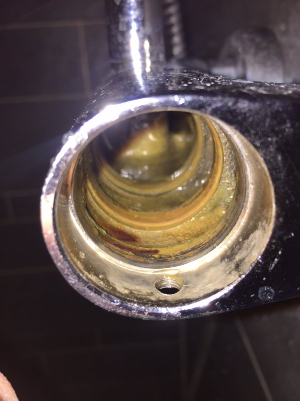

Beste allemaal,
Ik heb hier thuis een douche met een thermostaatkraan, als ik hem helemaal op heet zet wordt het water echter maar een beetje warm. Niet zo heet als uit een andere kraan in de douche bijvoorbeeld. Voorheen werd hij wel heel heet dus ik denk dat er sprake is van slijtage oid.
Bijgaand ook een foto van de douche:
Nu heb ik bijgaand onderdeel uit de kraan gehaald, de cartouche volgens mij. Denken jullie dat deze versleten is? Ik heb 'm al proberen te ontkalken en vaseline tussen gedaan, dit heeft helaas echter niet gewerkt.
De cartouche:
Denken jullie dat dit onderdeel nog goed is?
Hartelijk bedankt voor jullie reacties!

Vaak voorkomende oorzaak is een andere th.kraan die inwendig doorlaat.
Je geeft aan nog een TH.kraan te hebben, zet die op KOUD en probeer de probleemkraan opnieuw.
Is het water dan wel heet dan laat de th.kraan door en met je de keerklepjes vervangen/aanbrengen.

Bedankt voor je reactie! Helaas werkt dit niet, als ik de andere koud opendraai en dan de de probleemkraan op heet, is de de temperatuur hetzelfde.
Overigens als ik de probleemkraan gewoon zelf opendraai dan is ie in het begin wel wat heter/warmer en wordt dan stabiel op wat minder warm water.

Is de thermostaat in de kraan niet vervuild / versleten?
Henk253
Als je de slang van de handdouche los draaid en je probeerd de TH kraan.
Is deze dan nu wel heet dan zitten de kop en hand douche verstopt.
omdat je ook al gecontroleerd hebt met de keerklepjes word ie nog lauw dan is de cartouche versleten.

Als ik hem loskoppel komt er helaas ook lauw water uitstromen.
Kan de cartouche gelukkig online bestellen.
Hieronder twee foto's van de thermostaat, is dit erg versleten..?
Henk253
De cartouche wat je er uitdraaide is van kunststof en je nieuwe is van messing zijn deze wel gelijk.
