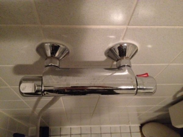

Beste mensen!
Even een vraagje over mijn Thermostaatkraan van de douche.
Het water blijft sinds een aantal dagen lauw, ook al zet ik de temperatuur op maximaal. Kortom: de kraan kan niet warmer gezet worden.
Ik heb de kraan gedemonteerd en proberen ui elkaar te halen. Echter kan de rechter zijde, waar de temperatuur geregeld wordt niet gedemonteerd worden. Ik zie niet hoe ik dit element eruit kan halen. Zie ook de foto's.
Hebben jullie een idee hoe dit gedemonteerd kan worden? Ik vermoed dat het element verkalkt is, of misschien wel stuk is.
De toevoer van het warme water wordt wel warm, net als alle andere kranen in huis.
Aan de onderkant bij het thermostaat gedeelte, zit waarschijnlijk een inbus boutje.
Deze losdraaien, en dan kan het element er uit gehaald worden.
Soms moet je dan even wat wringen, omdat er wat kalk tussen kan zitten.
Jellex87
Dat inbusboutje had ik er al uit, maar geen idee hoe het element eruit moet. Ik ben bang dat ik iets beschadig. Trekken/wrikken met de waterpomptang? Ronddraaien gaat wel...

Wat voor merk of type is deze kraan.
mocht je het niet weten maak evt foto van gehele kraan.
Henk253
Als je kan rond draaien kan je ook de knop er op monteren en dan wrikken en trekken tegelijk.
Jellex87
Die knop monteren is een goede. morgen nogmaals demonteren en proberen denk ik.
Bij deze nog even een totaalplaatje. Er is geen merk te ontdekken...
Henk253
Als er niks te ontdekken valt dan is het meestal een goedkopere kraan en dan zal je ook geen onderdelen voor kunnen krijgen.
Dan is het beste om totaal te vervangen.
Als je het inbusboutje er uit hebt, en het thermostaat gedeelte ook kunt draaien, kan hij er ook uit.
Dan zit dat gedeelte alleen nog met een paar rubbers vast.
Doe zoals Henk al schreef, en zet de knop er op.
Dan heb je meer houvast om het gedeelte er uit te trekken.
Leg daarna het thermostaat gedeelte een nachtje in de azijn om te ontkalken.
Werkt de kraan dan nog niet, dan kun je beter een nieuwe kopen.
Zo te zien is het een kraan gemaakt in China, en gekocht bij de bouwmarkt.
Onderdelen zijn daar vaak niet voor te krijgen, of te duur in verhouding met een nieuwe kraan.
