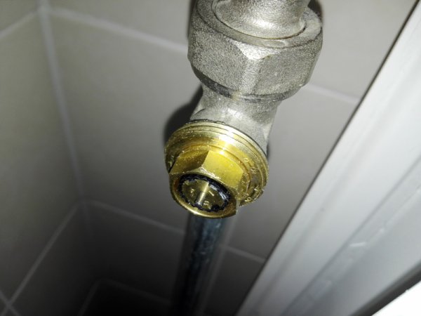

Ik heb de thermostaatknop van een radiator op verzoek van een kennis verwijderd (er komt een omkasting om de radiator).
De vraag is, hoe houdt ik het pennetje voldoende ingedrukt zodat de thermostaatkraan(rest) gesloten blijft?
Met kabelbinder(s) alleen lukt niet omdat ze door de vreemde achterkant er vanaf glijden. En een eurocent ertussen (en onder de kabelbinder geklemd) zou precies passen maar blijft ook niet zitten :(
De kraan helemaal verwijderen mag niet van de WBV.
Heeft iemand a.u.b. tips voor mij?
Een handwiel op de bestaande kraan plaatsen. Daarmee kun je een thermostatische afsluiter ombouwen naar een handbediende variant.

Het is niet de bedoeling de radiator te gebruiken en de 'gewone' knop is maar een fractie korter dan de thermostaatknop dus helaas weinig ruimte winst.
Slangklem eromheen kan ook. Kun je er eventueel wat tussen stoppen om de pin ingedrukt te houden.
Maar ik begrijp dat de radiator "weggetimmerd" wordt?
Slangenklem heb ik nog niet geprobeerd. ga ik nog doen.
Ja, radiator komt in een soort omkasting

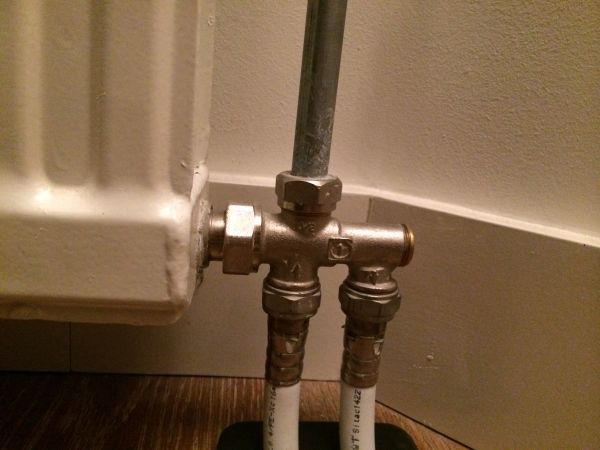

Zwarte kartel ring is de ring om de kraan in te stellen op een debiet.
Maar het voetventiel kan ook prima dicht gezet worden.
(Imbus achter de dop aan de zijkant van het aansluitblok aan de onderkant van de radiator dicht zetten)
Alleen is het wel zinvol zo nu en dan de radiator te kunnen ontluchten anders roest die mogelijk door boven de waterspiegel.
