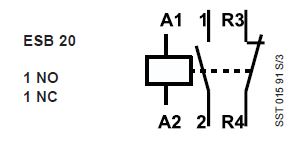

Ik was weer iets te snel, ik heb de volgende relais gevonden: ABB-ESB 20-11
Hoe ga ik deze nu aansluiten?
De draden van de ketel op A1 en A2
en de draden van de Nest:
Rh op: ???
W1 op: ???
Je moet een extern 24 v circuit maken dat via een relais de 220 schakelt
Dus 24 volt op nest met een relais er in.
Dat schakelt dan de 220v kant met contact 1-2 op de cv
Da's een hele goeie! Ik heb natuurlijk ook 24V nodig om de batterij op spanning te houden.
Crap, ja nu snap ik je schemaatje ook.
Goed ik be er weer me geholpen, bedankt!
