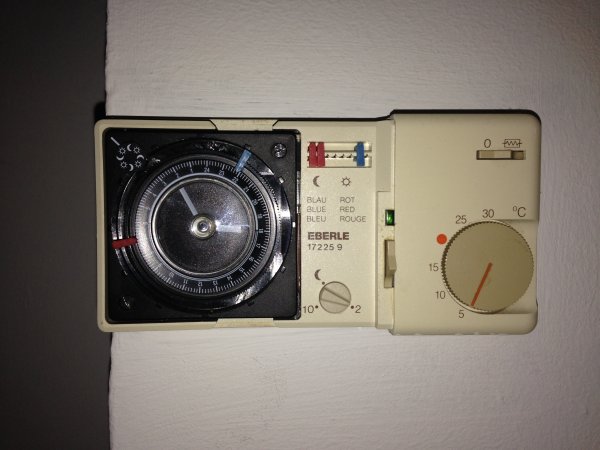

Ik woon sinds kort in een te renoveren appartement. Als verwarming staan er voorlopig 2 accumulatoren met standen '1', '2' en '3' van het merk Thermelec en een thermostaat van EBERLE (model 172259).  Met de wintermaanden in het vooruitzicht wilde ik deze reeds instellen maar ik heb moeten vaststellen dat ik niks van deze oude thermostaat begrijp. Spijtig genoeg vind ik ook nergens op het internet wat meer info.
Kan iemand mij a.u.b. wat meer uitleg geven?
Zoals je op de foto kan zien heeft de thermostaat linksboven een schijfje met daarop afwisselend een zon en maan (ik veronderstel dag en nacht). Daarnaast is er een grote klok met een grote en kleine wijzer maar ipv 12 uren zijn er 24 uren aangegeven. Aan de rand van deze klok hangen een rode (dag) en blauwe (nacht) pin. Rechts onder de klok is er een draaiknop met de aanduiding 10-maan-2 (?). Daarnaast heb je een groen lampje en een schakelaar nacht-dag-klok. Tot slot heb je rechtsboven aan de thermostaat nog een schakelaar met 0 en een teken dat ik niet ken (zigzaglijn in een rechthoek) en daaronder de temperatuurregelaar.
Alvast bedankt!
De rode pin geeft aan wanneer de cv aan moet gaan naar de dagtemperatuur, ingesteld op de rechter draaiknop.
de blouwe pin geeft het schakelpunt weer wanneer de ketel naar nachtverlaging mag gaan, dit stel je in met de klein knop met de maan. als je rechter draaiknop op de rode stip staat is dit 20 graden, nu met de maan 2-10 stel je de nachtverlaging in dus 20 graden rode stip dagtemperatuur maan op 2 is nacht temperatuur 20-2=18 graden.
dat tekentje is uit mijn of een warmte versneller aan of uit. Maar hier twijfel ik nog over.
