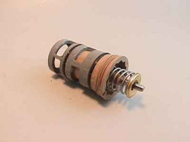

ik heb een AWB Thermomaster 2HR (sinds 2003), en heb het volgende probleem. Geregeld (dus niet constant) zijn de radiatoren warm/heet, ondanks dat de kamer-thermostaat uit is geschakeld.
ik heb de kamerthermostaat al gedemonteerd, maar ondanks dat de schakeldraad niet is verbonden, blijft het euvel zich herhalen
in het display staat dan een 7 (+70 gr), en ik hoor meestal geen pomp- of brander geluiden uit de ketel komen, deze doet dus " orenschijnlijk" niets.
geregeld zie ik ook het display terugzakken naar andere lagere waardes
wat mij wel opviel is dat als ik warm tapwater neem, blijkbaar ook meteen de radiatoren warm worden.....
ik heb de radiaotoren nu maar allemaal dichtgedraaid, maar volgens mij is dat geen verstandige manier van symptoonbestrijding .
iemand enig idee wat de oorzaak zou kunnen zijn

Ja, enig idee hebben we wel.
Zoek eens op Driewegklep hier op het forum, je zult dan heel snel je antwoord vinden.
Je Driewegklep is defect

Kijk eerst of de motor of het binnenwerk kapot is. Een binnenwerk kun je zelf vrij simpel vervangen, evenals de motor. Je moet alleen de installatie drukloos maken.
Succes.

wat word nu bedoeld met "het binnenwerk" ??
bedoelt men het binnenwerk van die 3-wegklep ??
ik zie een koperen 3wegklep, en links daarnaast ertegenaan een grijs kastje met een horizontale sleuf en een witte pal die uitsteekt.
ik zie die pal wel heen en weer gaan, maar enkel meer aan de kant van de klep, dus niet over de gehele gleufbreedte .... zegt dit iets ??

Deze zit onder de grijze motor in de klep,waarschijnlijk blijft deze hangen.
Klik de motor doormiddel van het alumium pennetje onder de motor in te drukken en een kwart slag draaien eraf.
Als de veer blijft hangen moet u hem vervangen.
Wel de ketel aftappen als u hem vervangt.
