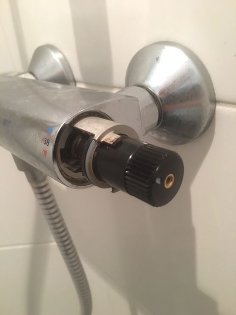

Thermostaat kraan cartridge schoonmaken
deze cartridge moet er zo toch uitkunnen ? (trekken ) zit muurvast. Ik ben bang dat ik de boel kapottrek Iemand een idee
Kijk even of er aan de onderkant een inbus schroefje zit.
Dit dan losdraaien, en dan kun je het gehele thermostaat gedeelte er uit trekken.
Neesje, thanx, zeer hulpvol Youtube filmpje ; had ik zelf nog niet gevonden. Dit gaat zeker werken.

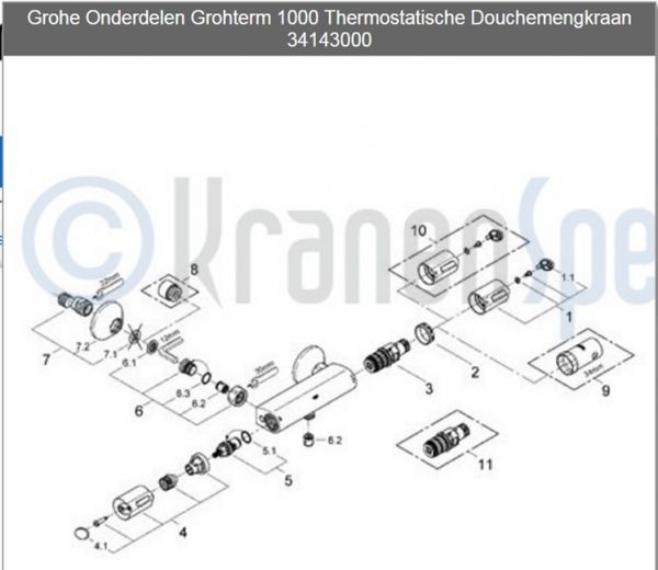

Peter, Inbus heb ik nog niet gecheckd, maar staat niet op de onderdelen tekening welke ik gevonden heb, Maar ga ik voor de zekerheid nog wel checken (omdat hij zo vast (nog steeds) zit)
Van het weekend moet dit op te lossen zijn.
Ik zal mijn laatste post dan doen met de oplossing (hoop ik )
