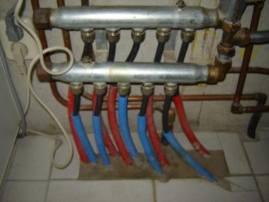

Thermostaat kraan bonkt
Dank. Ik weet inmiddels waar het probleem zit maar dat is niet ff 1,2,3 op te lossen.
Heb dus 3 radiatoren die verkeerd zijn aangesloten.
Ik denk dat het makkelijkste is de leidingen op te zoeken bij de verdeler (bij de ketel) en ze hier om te draaien. Dan worden het 2 inkorten en 2 verlegen. Is dat gebruikelijk ? Of gebeurd het altijd aan de radiator kant ?
