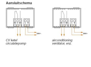

hierbij een aansluitschema van de thermostaat die ik zou willen :
De aansluiting voor de cv-ketel heb ik niet nodig.
Is het dan tussen de N en NC dat dit motortje moet aangesloten worden?
Utreg
Precies andersom net zoals u de cv ketel aansluit.
c + no aansluiten.(Schakeling)
Maar hoe wordt het motortje gevoed?

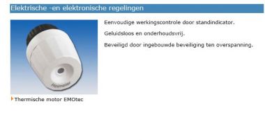

De voeding van het motortje gebeurt op 12V of 230V.
Het is een thermo-elektrische motor
Deze worden in de plaats van de gewone thermostaatkranen geplaatst.
Daar loop ik eigenlijk vast, dat ik zelf niet goed weet wat nodig is.
Nog misschien een korte situatieschets : Het gaat over een gebouw dat opgesplitst is in een huis met een appartement.
Maar er is maar 1 ketel voorzien die voor de beide gebouwen dient.
Er vertrekken maar 2 buizen van de ketel (heen-terug), dus alle chauffages zijn met elkaar verbonden.
Een gewone thermostaat die de ketel aanstuurt kan ik niet gebruiken : Als het in het ene gebouw warm genoeg is en de ketel slaat af, zit het ander zonder verwarming. Alsook in het 2e gebouw kan ik niks meer veranderen, dit is af. Daar staan gewoon de chauffages met een gewone thermostaatkraan er op.
Wat ik wil verwezenlijken in het 1e gebouw is het volgende : in iedere kamer een thermostaat, zoals deze op het aansluitschema, die de chauffage regelt met een thermo-elektrische motor.
Heb ik nog iets meer nodig?
Zie ik iets over het hoofd?
