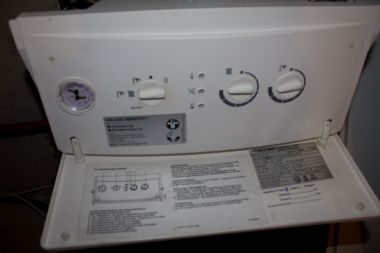

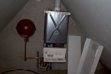

Ik heb nog even naar de ketel gekeken. De ketel is een hydrotherm HCE 21
De thermostaat is hydrotherm - Eurotron HRR
Handleidingen zijn wel in het duits.

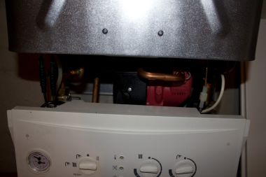

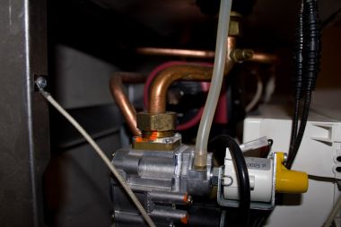

Bijgaand ook wat foto's van de ketel
Jullie hier iets aan om een oordeel te kunnen geven wat er mis zou kunnen zijn?

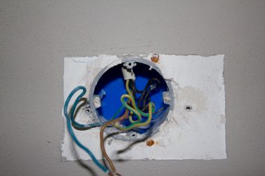

Of kan het zijn dat de kabels die uit de muur komen (waar de thermostaat zit) 24v leveren? Zijn naar mijn idee gewoon dezelfde kleuren kabels: blauw, bruin en groen/geel
Normaliter is de thermostaat aangesloten op de cv ketel, de cv ketel zal dan de stroom leveren voor de kamer thermostaat. Over die draden kan een spanning gestuurd worden van 10 tot 240 volt.
De kleuren maken dus niets uit.
Dus als het goed is moet de kabel op de foto rechtstreeks van de ketel komen?
Met een spanningsmeter kan ik checken of hier spanning opstaat?

Eerst meten wat erop staat, dan pas beginnen met vragen stellen over wat er dan wel of niet goed of defect zal zijn.
En het gaat er niet om OF er spanning op staat, maar HOEVEEL spanning erop staat.
Begin met meten op de kamerthermostaat aansluiting op je ketel.
Daarna op de kabels meten in de kamer.
Komen de spanningen overeen dan is dat ok.
Heb je geen spanning in de kamer. Heb je een breuk in de kabel.
Sluit dan de kamerthermostaat eens direct bij de ketel aan.
Werkt hij dan nog niet dan is de KT defect.
Dat is meestal aangegeven op de aansluit strip
Of staat in de documentatie
Volgens mij op D en C
Beneden waar de thermostaat hing heb ik 24 volt gemeten.. Dus ik denk dat mijn thermostaat kapot is.
