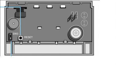

Goeden avond ik heb een nefit hrc23 vt cv ketel nu was er gister een draadje bij de kroonsreentjes los geraakt bij de cv ketel het draadje er weer in gedaan maar nu blijft me kamer thermostaat knipperen op cont 22 een nefitecomline wie kan me helpen al vast bedankt vriendelijke gr chris

Goeden avond ik heb een module3 en heb de stekker er uit getrokken en even gewacht toen er weer in en een toets van dag in stelling ingedrukt dan staat i 1 minuut op temp22 en dan gaat i weer knipperen gr chris
Boudewijn 033
Heb je een nefit moduline 300, of een moduline 3 thermostaat?
aan de achterzijde van een moduline 3, zit een reset knop.
dan staat hij weer in fabrieks instelling.
groeten b

Heb dit zelfde probleem nog geen 3 weken geleden gehad, toen bleek dat het aan de kamerthermostaat lag, die ging ook gewoon knipperen zonder dat er een storing Was.
Dus vermoedelijk kamer thermostaat defect.
