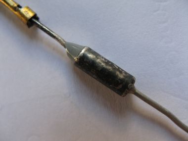

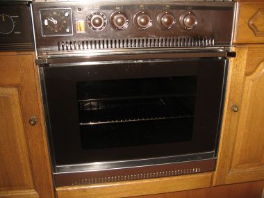

Mijn Atag oven (type FO C.120) heeft er na een lange bak en braad sessie de brui aan gegeven. Ik vind een defecte thermische veiligheid en verder lijkt er niets kapot te zijn (geen sluitingen e.d.).Atag kan me niet aan de temperatuur specificatie van de veiligheid helpen (te oud, koop maar een nieuwe oven!). De Handyman kan wel leveren, mits de temperatuur bekend is, en die is niet (meer) leesbaar op de veiligheid. Wie kan me helpen aan de temperatuurwaarde?
HarryO
Op het type kan ik niets vinden.
Kun je een foto van de oven maken en deze plaatsen. Met een plaatje kom ik mogelijk verder.
Graag ook een foto van de thermische zekering.
Dirk0
Dit zijn de plaatjes. Ik heb ook nog een electrisch schema, maar dat staat achter op de oven die ik net weer op zijn plaats had gezet.(;-(

Mogelijk staat de waarde op het schema...
De kleur van de zekering (grijs of blauw) geeft de waarde aan. De onderdelen winkel heeft deze in verschillende waarden in voorraad en een kleurtabel. Neem de oude even mee.

De kleur is niet grijs of zwart, maar zilver, min of meer geoxideerd .
Noch Handyman, noch de electronicawinkel konden uit het uiterlijk opmaken welk type een goede vervanger is. Beiden zeiden dat ze de beveiligingstemperatuur zouden moeten weten.

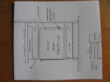

Voor de goede orde: deze veiligheid zit aan de achterzijde van de oven op de wand en neemt dus ongeveer de temperatuur in de ombouwkast aan
Ik schat zelf in dat een temperatuur van ca 50 oC acceptabel zou kunnen zijn, maar ik weet niet wat de opwarming van de veiligheid door de opgenomen stroom (max 16 A) is.
Ik zie dat Conrad zo'n schakelaar heeft (36TXE21; uitschakel op 55 oC, herstel onder 45 oC, max stroom 16A) voor nog geen 4 Euri, maar wil eigenlijk niet het risico lopen dat mijn interpretatie van de functie niet goed is en daarmee een onveilige situatie ontstaat.

Nog een plaatje, waarin zichtbaar is dat de thermische veiligheid de temperatuur van de vrije circulatie van lucht rond de oven bewaakt en een (klein stukje van) het schema. Op de achterzijde van de oven staat nog "veiligheid 16 A"
HarryO
Ik kan niet inschatten welke temperatuur je moet nemen, is afhankelijk van de lokatie in de oven.
Die 16A staat voor de groep waar je hem op moet aansluiten.
Normale "koffie automaat" zekeringen zijn allemaal 10A dit is voldoende voor de oven denk ik.
Ik vond nog wel een tip in een ander fora artikel: maak de zekering lichtelijk schoon met een alcohol houdend middel ( bv spiritus ), deze lost de zwarte aanslag wel op maar laat meestal de tekst staan.

De tekst is matig leesbaar en ik maak ervan:
PATENTED
MICROTEMP
4300A
KY60 (of KY6E?)
Met wat googelen op "Microtemp 4300A" kom ik op 171-200 oF ofwel 77-93 oC.
KY60 kan ik via google niet boven water krijgen
Mijn inschatting was: maximaal 50 oC in de kast lijkt me veilig.
Jouw opmerking: ga daar 20 gr boven zitten, dus ca 70 oC
Dat lijkt niet ver af te staan van de 77-93 oC range.
Ik ga mijn onderdelenboer weer bezoeken, die er nu vast wel uitkomt.
