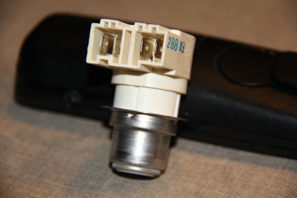

Ik heb sterk de indruk dat de fout nu lokaal rond de weerstand te zoeken is. Wat is Het porseleinen stuk boven op het verwarmingselement met nr. 288 03? Heeft dit er iets mee te maken?

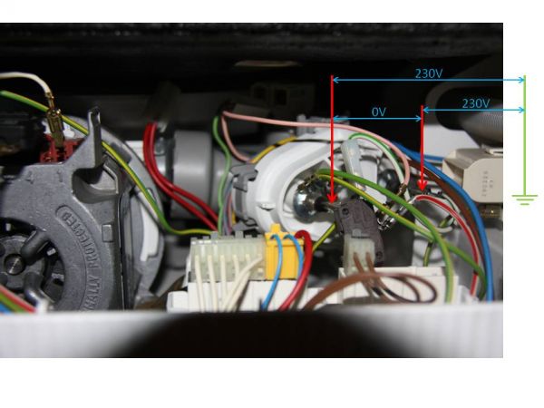

Ik heb een spanningsmeting gedaan volgens de foto hieronder. Tussen de massa en (wat ik denk de aansluitklemmen van de weerstand te zijn) meet ik 230V. Tussen de aansluitklemmen van de weerstand onderling 0V.

Als je die schakelaar er nog steeds zo heb bij hangen dan gaat dat uiteraard nooit werken.
De schakelaar staat in serie met het element , bij voldoende druk gaat dat pennetje waar je het over had naar buiten en activeert de schakelaar en toestel kan verwarmen.

Ik had het contact enkel weggenomen voor de foto. Bij het testen van de machine heb ik hem steeds terug geplaatst.
Door jouw uitleg ben ik wel alles terug gaan uitmeten en heb ik ontdekt dat ik een interpretatiefout gemaakt heb.
Het verwarmingselement heeft bij ingeschakeld toestel aan de kant waar het contact zit wel spanning. Deze spanning meet ik ook op de andere kant, maar dat is natuurlijk dezelfde fase die ik doormeet door de weerstand.

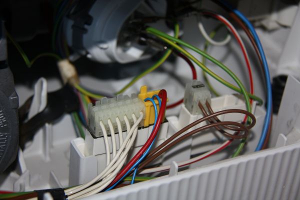

Het is dus blijkbaar de rode draad, die van het stekkertje "Heiz 2" komt van de module, die geen spanning geeft.
Ik begin al te vrezen dat er met de 2de handsmodule die ik kocht ook iets aan de hand is. Ik heb de solderingen op de module nagekeken en visueel valt daar geen gebroken soldering of enige schade aan te bespeuren.
Op de rode draad in het gele stekkertje onderaan bij het verwarmingselement (zie foto) meet ik spanning. Maar dat is weerom de spanning die ik door de weerstand meet. Wanneer ik het stekkertje uittrek meet ik er geen spanning meer op. Maar die 2 dunne blauwe draadjes zullen hierin ook wel een rol spelen...

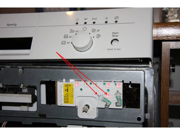

Nog iets wat ik opmerkte bij gedemonteerde frontplaat voor de module. Op de module zelf zijn er 2 drukknopzones, terwijl er op de frontplaat maar 1 drukknop zit. Als je op deze verborgen drukknopzone drukt gaat er een lampje oplichten dat je ook normaal niet ziet branden. Heeft dit iets met "service" te maken? Kan ik hier nog een ander soort reset mee uitvoeren of zo?

Op je derde foto opdruk 28803 is je temperatuurvoeler.

Ik heb, na veel geklungel, de thermostaat er uit gekregen.
Waar moet ik nu meten om te weten of die nog ok is?
Er zijn nl. 4 aansluitklemmen en ik heb er geen idee van waar deze inwendig naar toe gaan.

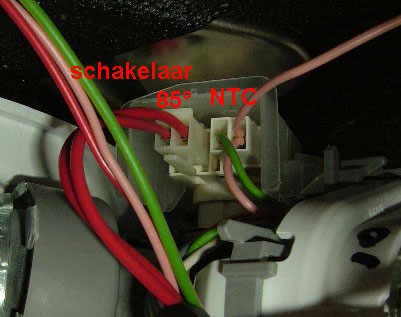

Kees
Zo zit het in mijn vaatwasser:
De temperatuurvoeler in het model op de foto heeft hetzelfde bestelnummer (165281) als die van jouw vaatwasser.
De twee rode draden zijn verbonden met een schakelaar die normaal aan is en bij temperatuur boven 85 graden verbreekt.
De roze draden/groene draad zitten aan de NTC. Dit is een weerstand waarvan de waarde minder wordt naarmate deze warmer wordt.
Deze NTC zou ongeveer deze weerstandwaardes moeten meten:
Temp Weerstand
25° ... 48 kOhm
30° ... 38 kOhm
50° ... 16 kOhm
60° ... 11 kOhm
Zelfs al weet je niet welke kant welke is dan zou je het nog moeten kunnen meten. Want de ene kant is een échte schakelaar en moet dus indien gesloten (normale stand) 0 Ohm meten. De andere is een NTC en zal altijd minimaal een aantal kiloOhm meten, verdere waardes volgens tabel.

Bedankt voor de duidelijke info Kees.
Het contact geeft door dus dat is ok.
De NTC werkt en de waarden lijken in orde te zijn volgens jouw info.
Bij kamertemperatuur 21°C meet ik +/- 55kohm
opgewarmd met de hand meet ik +/- 45kohm.
Ik besluit dus dat de NTC in orde is en dat er dus weer iets aan de hand moet zijn met de module of zo.
