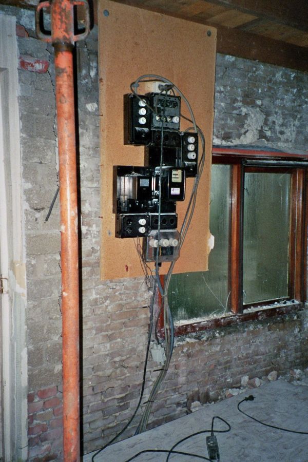

Dit is een foto van zoals het was.
Het kastje linksonder is er nu af.
Dat zwarte ding naars je kWhmeter is de TF, en deze hoort verzegeld te zijn.
Deze krijgt bij terief omschakeling normaal de voeding vanaf of de hoofdzekeringen of vanaf de meter, iig nooit uit een verbruikersdeel, dit om knutselen met de tellerstanden onmogelijk te maken.
Het linker kastje hoort daar niet te zitten, die hoort boven de tf naast de groepenkast.
Het is wel een beetje een aftants bij elkaar geraapt en in elkaar gerommeld zooitje niet?
rechts een 3 fasen groep waarvan 1 patroon vervangen voor een automaat.
Wel 3 fasen maar nergens een hoofdschakelaar zichtbaar.
2x 3 fasen groepen afgaand dat is fors voor een woonhuis.
Geen vereffening/aarde.

Ja ik weet dat het een beetje een rommeltje lijkt, maar het betreft hier een oude boerderij.
Ik denk dat er eerst een melkmachine bij is gekomen op krachtstroom, en naderhand nog een mestinstallatie.
