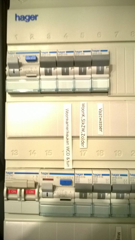

Onze vaatwasser is doorgefikt (oorzaak wordt maandag a.s. onderzocht door Miele). De aparte vaatwasser groep ging er wel uit, maar blijkbaar pas nadat er voldoende warmteontwikkeling was om iets te laten branden. Gelukkig ging het uit en was er alleen wat rook. Stekker meteen uitgetrokken.
Afijn: naar aanleiding hiervan heb ik beide blauwe test knoppen van de meterkast ingedrukt. De bovenste komt echter niet meer vanzelf eruit, en die moet ik er met de vingers weer uit trekken. Dan werkt alles normaal.
Vragen: Moet ik iemand naar de meterkast installatie laten kijken? Waarom is de automaat van de vaatwasser pas zo laat eruit gegaan?

De automaat heeft als taak de installatie beschermen tegen overbelasting en kortsluiting, en niet om het apparaat te beschermen.
Een kontactovergang kan al heet genoeg worden om te gaan branden bij <0,5Watt, een automaat gaat pas uit bij 4000w.
In jouw vaatwasser is dus geen kortsluiting geweest, maar een overbelasting van een onderdeel of verbinding, daar zijn nog geen beveiligingen voor uitgevonden.
Een aardlek die niet reageert op zijn testknop of waarvan de testknop blijft hangen moet worden vervangen, je wilt zeker weten dat deze uitvalt al sdat nodig is en niet dat deze bv. mechanische defect is.
Hoofdzaak is dat de aardlek springt, wanneer je de testknop drukt. Dat de testknop niet meer vanzelf terug komt, is niet gevaarlijk. Hooguit vervelend.
Wat heeft er precies gebrand?
Als de testknop blijft hangen is er intern een machanisch defect, wie zegt mij dat deze de veiligheidsmechanismen niet kan blokkeren?
Als ik de test knop indruk valt alles zoals het hoort uit. Toch zal ik ernaar laten kijken. Ik heb niks met stroom en wantrouw het :o

Gewoon (laten)vervangen
dat ding kost meer een paar tientjes
en erg veel werk is het ook niet

Wat precies weet ik nog niet, maar ik denk iets in de vaatwasser zelf. De rook kwam van achter het keukenblok in het kastje naast de vaatwasser, en rook naar een brandende PVC buis. Gelukkig heeft de brand niet doorgezet....
Kijk maar eens in het stopcontact en stekker, ik denk dat je daar wel een prachtige bruine vlek ziet.
De lucht die eraf komt is een vlamvertrager dei de zuurstof bij de verhitte plek weg houd zodat het niet gaat branden.
Daar heb ik zelf al naar gekeken, maar er is niks aan het stopkontakt of de stekker van de vaatwasser te zien. Ik heb de stekker 2 seconden na de knal eruit getrokken, die en diens kabel waren ook niet warm of heet. Volgens mij is de rook door de zaag-opening rond het stopkontakt in de achterwand dat kastje in gekomen, maar wel afkomstig van de vaatwasser.
Denk jij dat het in de leiding ergens fout is gegaan?
De vaatwasser was inderdaad doorgefikt. Een hééél klein lek in een slang, waardoor kuip met vlotterbeveiliging niet inkwam, maar wel water op een stekkerverbinding van de electronica druppelde. Bzzzzt-POEF. Wordt onder garantie verholpen.
