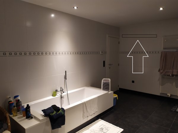

Wij vroegen ons af of het verantwoord is om een terrasverwarmer tegen de muur 1,5 boven het bad te hangen ?
The headhunter
Nee, tot 2.60m (2.25m oude norm)boven het bad mag geen elektra.

Zou het dan nog zin hebben om de verwarming op de plaats te hangen aangegeven op de foto ?
Zou je de straling tot aan het bad voelen ?
Uit welk materiaal is het plafond?
Karine
Beton met daarop 15cm isolatie.

Of zou het nog een optie zijn om de verwarmer tegen het plafond te hangen boven het bad?
Raytheman
Kan je hem niet even als proef plaatsen waar je hem op de foto had ingetekend? Volgens mij stralen die dingrn een behoorlijk eind. En sowieso verwarm je dan de hele ruimte. Misschi en even meemetn verlengsnoer op een trap leggen ofzo?

Ambidexterity
Staat daar nu op de rand van het bad een straalkachel? Heb je wel eens gedacht aan wat voor een feest dat wordt als dat ding in het water valt?
Je schrijft dat enkele uren duurt dat de badkamer op temperatuur is :shock: , dat is best apart. Zit er een niet geïsoleerd plat dak boven het plafond? Is het niet raadzamer om eerst te kijken waarom er zoveel warmte verlies is en dat aan te pakken? Dit kost onnodig veel stokkosten, dweilen met de kraan open.
Karine
Hoogte plafond is 2m45.
Die ventilator naast het bad staat normaal op de grond hoor, was om even te stofzuigen daar gezet.
Op het plafond zit 15 cm isolatie op en daar is dan ook een niet gebruikte zolderruimte.
Het traag opwarmen heeft er ook mee te maken denk ik dat deze ruimte enkel verwarmd wordt wanneer iemand een bad neemt. Beetje hetzelfde als je in de woonkamer de verwarming een week op 15 graden zet.
P.s : in principe zou er niets mogen gebeuren wanneer je die ventilator in het bad zou gooien.
