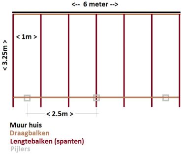

Hey allen,
we willen een terrasoverkapping gaan plaatsen, maar we komen niet helemaal uit de balkmaten. Ik heb internet afgezocht en zie verschillende maten voorbij komen, bij bv kant en klare terrasoverkappingen.
We willen een terrasoverkapping (geimpregneerd vuren hout?) die iets schuin afloopt en bedekken met golfplaten. Hieronder de beschrijving.
Breedte 6m, diepte 3m. Palen staan dus 5m uit elkaar, en ongeveer 2.8-3.0m van het huis. Palen hebben een maat van 12x12 cm. Tegen het huis (horizontaal) komt een draagbalk van 6m breed. Eenzelfde komt op de palen te liggen.
Tussen deze draagbalken plaatsen we balken van 3.25m lang, in totaal 7 stuks (onderlinge afstand 1m).
Hierop komt de golfplaat te rusten.
Enig idee van de maten die we nodig hebben voor de:
- draagbalk aan huis en op de palen van 6.0m lengte
- spanten (balken van 3.25m lengte)
Op internet heb ik gevonden, maar dit lijkt me erg groot?:
- draagbalk: 8x24
- spanten: 12x16
Iig alvast bedankt!
Gr,
Species
p.s. mocht een schets duidelijker zijn kan ik deze wel proberen te maken in paint, maar is volgens mij een standaard terras

Toch maar even een plaatje gemaakt, zie:
Nog een korte aanvulling mbt bovenstaande (was te laat met de edit).
Was van plan om golfplaat op rol te kopen, in 1 stuk van 3.25 bij 6m of uit 2 stukken van 1.75 bij 6m die elkaar overlappen (mocht ik ze ooit moeten weghalen van de woningbouw ivm onderhoud gevel of iets dergelijks)
Klopt het dat een golfplaten dak een ondersteuning nodig heeft dwars op de golven, dus evenwijdig aan het huis? Dit door middel van smallere latjes, wat er dan een hele hoop worden >>.
Of zou ik weg kunnen komen met die 7 balken van 3.25m lang? Zoniet, wellicht met 10 balken wel, zodat de onderlinge afstand kleiner wordt?
bvd!

Draagbalken muur 5,8 maal 15,8.
draagbalk op palen 5,8 maal 15,8 twee tegen elkaar dus 11,6 maal 15,8.
Balken 3,25 lang 7 maal 17 hart op hart 100 cm.
Of alle balken het zelfde formaat voor de eenvoud.
Balken onder platen 4,5 maal 7 bij hart op hart 1 meter.
Afschot lager als 15 graden is de overlap van de platen 20 cm.
Dus in een lengte van 3,25 meter moeten 2 platen van 1,8 meter.
De balken die de platen steunen moet dan ongeveer om de 80 cm dus 3 per plaat

Hartelijk dank Rene voor de hulp, hier kan ik mee vooruit.
Alles 1 maat, dat ziet er ook meteen een stukje rustiger uit denk ik :).
Rest me nog een paar vraagjes:
Stel ik neem 4 palen ipv 3, dan wordt de paalafstand ongeveer 1.75m.
Zijn palen van 9,5x9,5 voldoende?
En wat zou je dan als drager op de palen adviseren? Volstaat in dat geval ook 1 enkele balk van 5,8x15,8? Helpt hier het gebruik van schoren wellicht?

De helft van de krachten die uit het dak komen moeten de palen opvangen.
Voor dit dak kan dat oplopen van 3000 tot 4000 kg op het gehele dak
De balk aan de muur kan je goed verankeren met chemische ankers aan de muur.
Maar de balk aan de buitenzijde moet het verdelen over 3of 4 punten.
Als de overspanning1,75 meter is, want dat is het met 4 palen ongeveer
Dan zou een balk van 58 maal 158 kunnen op 4 palen van 90 maal 90
Maar dat lijkt niet mooi dat de paal dikker is dan de balk.
Mits je de balk van 58 maal 158 uitspaart in de paal.
Dan heb je gelijk een goede verankering voor het opwaaien.
En die schuine schoren moet je altijd doen.
Ten eerste staat het vele malen mooier,en ten tweede zal de constructie veel steviger worden.
Maak deze dan ook 90 maal 90 zodat je ze weer om de ligger kunt kepen.
En maak ze op de paal vast met een dikke deuvel.
Ik gebruikte meestal een bezemsteel, en deze verlijmde ik in de paal en de schoor.

Ik ben er nog niet helemaal aan uit wat ik ga doen, ligt er ook aan welke maten balk ik kan krijgen bij de leverancier. 58x155 is iig geen probleem.
Wellicht hebben ze ook 45x155 of 45x145, dan kan ik er daar 2 van nemen voor op de palen van 95x95 (of 90x90 als ze die kunnen leveren).
Dat uitsparen lijkt me inderdaad mooi, maar ik ben geen ik ben bang dat dit lastig wordt voor iemand zoals ik. Krijg dat nooit mooi recht over 4 palen.
Ik laat wat weten als ik er aan uit ben (kan nog wel even duren hoor, is een hoop uit te zoeken, niet enkel hout maar ook golfplaten dak en manier van bevestigen van de balken etc)
