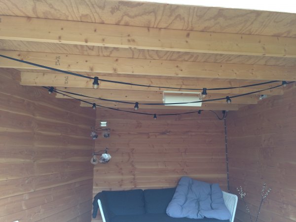

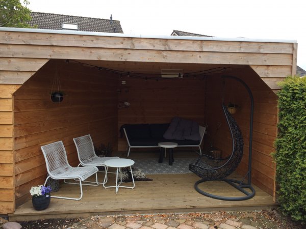

Ik heb een mooie overkapping precies in de hoek gebouwd vorig jaar. Bestaande uit 3 wanden. Echter als ik aan de voorkant als ik heen en weer trek aan de plafond balken gaat het wat heen en weer. Achterin de overkapping is dit niet zo (zit natuurlijk een wand tussen daar)
Iemand een idee hoe de overkapping te versterken? Ik dacht zelf aan extra schorem plaatsen tussen plafond balken en zijkant. Maar dit is mssn minder mooi
Hoor graag ideeën! Bedankt!

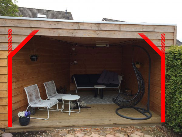

Je zult schoren moeten maken. Dwz aan de voorkant binnen of buiten palen die tegen de zijkant geschroefd worden en daaraan vast schoren.
Google maar even op (afbeeldingen) 'pergola' dan zie je wat ik bedoel.
Die schoren zou je zo kunnen maken dat ze wegvallen achter de twee schuine kanten bij het dak.

Helemaal aan de voorkant achter die twee schuine stukken zitten al schoren
Maar moet ik dan ook bij de overige dakbalken schoren maken naar de zijkant?

Dit is wat ik bedoel:
Was ermee bezig het te tekenen maar de hoekjes zijn lastig.
Ik denk dat als je al wel schoren hebt, die vrij onwerkzaam zijn doordat de zijkanten (voor zover ik kan zien) geen verticale balk bevatten en daardoor te zwak zijn.
Maar ik praat ook alleen maar vanaf een fotootje, wat daarop te zien is.
De echte 'constructie' is zo niet te doorgronden. Dan zou je een tekening moeten plaatsen. :wink:

Het geheel is overigens een lekkere windvanger. Als de wind 1 keer onder het dakje slaat ligt het hele gebeuren 4 tuinen verder met alle schade van dien.
Maak degelijke stormverankering aan het gebouwde. En daarmee bedoel ik niet de bovenste en onderste plank aan elkaar verbinden met een stormsetje, want dan staat het geheel nog steeds los op de grond.

Ik begrijp dat er in de zijkanten geen balken verticaal lopen maar alleen regelwerk, latten dus? En daar rust dan het dak op?
Geen wonder dat de boel niet stabiel is.
Je zegt dat de fundering wel in orde is, maar als dat gebouwtje niet deugdelijk aan die fundering vastzit, dan loop je inderdaad kans dat de wind eronder slaat. We zitten hier ook midden tussen huizen, maar als je ziet wat voor'n kracht de wind soms kan hebben. Juist tussen huizen kan er soms een hele rare slurfwerking ontstaan.
Heb zelf geen idee wat je nog zou kunnen doen om de zaak te verstevigen. Eigenlijk is elk advies of suggestie van afstand riskant, vooral omdat we het moeten doen met erg weinig informatie.
Als je nou eens zou beginnen met een redelijke schets van hoe het in elkaar zit + meer foto's van bijv zijkanten van binnen en buiten, dan maak je meer kans op een goed idee of er nog wat aan te doen is. :wink:

Zoals ik het bekijk moet er wel haast ergens een constructiefout zijn gemaakt.
Ik zie tenminste aardig wat balken aan het plafond, grote platen underlayment er bovenop en 2 planken aan de voorzijde.
Door de grote platen op de balken zou eigenlijk elke beweging al uit het dak moeten zijn (uiteraard mits deze goed zijn vastgeschroefd)
Immers een plaat van 244 x 122 en 18mm dik die vervorm je niet even, zit die ook nog aan de balken vast dan is het nog steviger.
Als er dan toch ergens beweging in zit dan moet het in de constructie/geraamte zitten wat niet stevig genoeg is gemaakt.
Wat verder opvalt is dat bij de wand geheel rechts en achter geen staanders te zien zijn. Zitten die buiten of zijn dit dubbele wanden?

In het voorste spant/portaal ontbreken de stabiliteits-schoren. Ook de verbindingen tussen kolom en ligger zijn niet als vaste knoop uitgevoerd, maar als scharnieren. Dus is het logisch dat het voorste gedeelte heen en weer kan bewegen.
Hoe zijn de kolommen beneden bevestigd? op beugels, of staan ze vast (en diep) in de grond?
