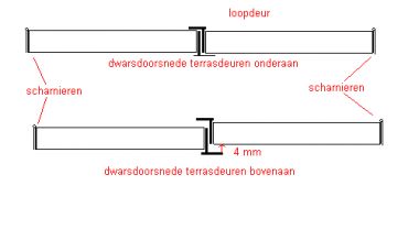

Mijn terrasdeuren (meranti denk ik) sluiten niet goed. waar de deuren elkaar raken heeft elke deur een aluminium profiel. De deur waar de klink in zit wijkt aan de bovenkant in het midden van het kozijn (dus waar de deuren elkaar raken) ongeveer 4 mm naar buiten. Daardoor moet ik altijd hard trekken om de deur in het slot te laten vallen. De andere deur (waar dus geen klink op zit) lijkt goed te hangen. De deur met klink heeft vier scharnieren. Wat moet ik aanpassen en hoe doe ik dat?

Ik heb net wat foto's geschoten maar het is daar eigenlijk niet goed op te zien. In plaats daarvan heb ik een tekening gemaakt. Professionals zijn nooit zo gecharmeerd van mijn tekeningen dus ik hoop dat het voldoende verduidelijkt
De tekening laat de dwarsdoorsnede zien onderaan de deuren en bovenaan. Ik heb even op internet rondgeneust. Volgens mij zijn het tongnaalden. De loopdeur sluit goed bij de onderdorpel, en op het kozijn waar hij scharniert. Bovenaan waar hij de andere deur raakt wijkt hij 4 mm.
Is het misschien een optie om de tongnaald er eens af te halen om te kijken hoe krom hij dan is? Of zou ik de tongnaald ook kunnen gebruiken om de deur weer terug te buigen.

Haal de naald eens los van de deur, dan weten we hoeveel de deur echt krom is.
Zit de alu naald wel goed gemonteerd op die deur?
