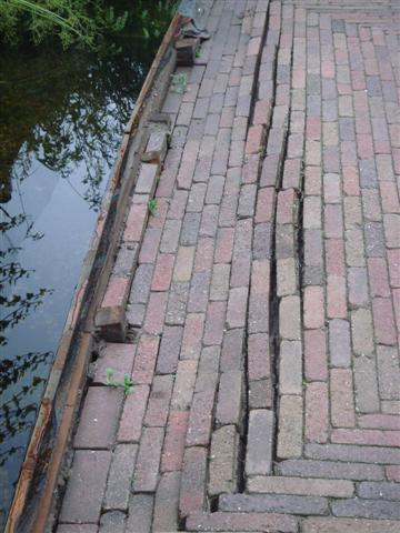

We hebben door een hovenier een vijver en terras laten aanleggen,maar nu stort het voor de tweede keer in. De eerste keer toe ik de rand van tegels erop wilde maken. Hij heeft de vijverrand met een plank en palen verstevigd en nu zie ik dat het weer verschuift.
Kan iemand mij vertellen wat ik moet doe?

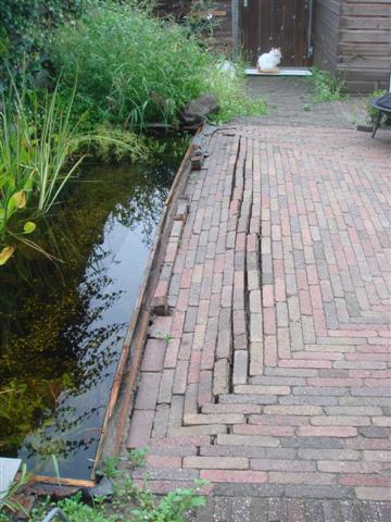

Bedankt Wgb heb nu twee foto's zodat je een beeld hebt.
Zo ziet het er nu uit. De vijver is 80 diep en we hebben op de bodum van die witte steentjes dus dat kan ik niet voelen. Als ik aan de voorkant voel is de folie tegen de plank die er na de eerste instorting is neergezet
Is nu het beste het gehele gedeelte eruit te halen, op te vullen en dan weer neerleggen?
Wat kunnen we doen zodat dit voor eens en altijd opgelost wordt.

Kun je de hovenier hier niet op aanspreken? Dit ziet er, met alle respect, niet uit. De construktie van de hele vijverwand lijkt onvoldoende sterk om het gewicht van het naastgelegen terras te dragen.

Daar had een steens muur langs gemetseld moete worden. Eigenlijk helemaal vierkant.
The headhunter
Vijver leeg halen tot 1e trap.
balken en planken verwijderen.
Terras tot de eerste trap afgraven en over de gehele lengte.
Vervolgens leg je in het ontstane gat een Heipaal die bij voorkeur langer is dan de vijver.
daar zet je de folie tegen aan en de andere zijde vul je met zand, ook zorgen dat het goed onder de paal komt.
Als je het goed doet komt er nog ca 5 cm zand op de paal te liggen waarop je dan kan straten, dat zand zou je nog kunnen mengen met Potland zodat het na het straten uithard en extra stevig is.

Headhunter,wat bedoel je met leeghalen tot de eerste trap. De vijver is een langwerpige bak waar aan de achterkant een plank onder het folie is aangebracht waar de planten instaan. De voorkant bij het terras is een rechte wand naar beneden. Deze is twee maanden geleden ingesort en toen heeft deze hovenier het verstevigd met deze palen en een houten plank. Hij heeft dit allemaal zwart gedaan en door de vrige instorting ben ik er helemaal klaar mee daar hij ons iedere keer geld vraagt voor deze reperaties.
Als ik jullie goed begrijp moet ik eigenlijk het voorste gedeelte van het terras weghalen, vijver leeg laten lopen en helemaal opnieuw beginnen. een stenen bak metselen, zand onder het zeil en dan weer folie erin en vullen. Terras weer aanleggen. Moet ik de bak hoger maken dan het terras?

Is het niet mogelijk ipv de heipaal zelf een gewapende betonnen rand te storten of denk ik nu te simpel?
Rola
Er had een keerwandje moeten zitten, als alternatief misschien de vijver rondom aanvullen met gestabiliseerd zand
Alex S-B
Eigenlijk zou je een goede damwand moeten hebben
maar omdat deze nogal prijzig zijn hebben wij het
ook wel eens gedaan met betonnen bielzen op elkaar
gemetseld, zorg dan wel voor een goede fundering.
Maar een muurtje metselen werkt ook heel goed.

Bedankt voor de goede adviezen. :D Ga dit weekend de stenen van het verzakte terras gedeelte eruit halen. De helft van het water uit de vijver halen en dan een gat graven tot onder de vijverbodem. Dan een muurtje metselen. Dan alles weer opbouwen. Zal jullie laten weten hoe het afloopt.

Ik kan aan de kant van het terras een stuk weggraven. DE vijverfolie is vastgetimmerd aan de bovenkant op plank en palen die je ziet op de foto. Denk dat als ik er 30 cm water uithaal het wel blijft staan.
