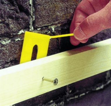

Wat is de juiste werkvolgorde van het betimmeren van een wand op een ongelijke muur?
Ongelijke muur kan je met wiggen pas maken en met grondhout bevestigen die een zuiver loodrecht vlak opleveren.
Op vlakke wanden is alleen grondhout nodig, omdat er geen oneffenheden zijn.
Maar de rachels plaatsen op het grondhout, verward me.
Je zet ze vast en pas. Maar dan zorg ik dat alle rachels op 1 lijn staan?
Vanaf de muur afmeten kan je niet vanuit gaan...omdat de muur niet vlak is.
Groet.
De eerste en laatste rachel zet je precies verticaal met de waterpas en daartussen span je een touwtje.
Zie ook Rachelwerk uitvlakken, bij plafonds werkt dit praktisch hetzelfde.
Ragoen
En dan de andere rachels achter het touwtje zetten en opvullen totdat de rachels het touwtje net niet raakt?
Afhankelijk van hoe ongelijk is, eerst alles tegen de muur vastzetten, en dan aan de hand van de twee verst-uitstekende de rest opvullen. Is een beetje afhankelijk van het soort bevestigingsmiddel, want met slagpluggen is het bv. minder handig.
Als het heel erg ongelijk is, is het misschien handiger eerst een rachel horizontaal op de muur te zetten, en daar de verticale rachels op uit te lijnen.

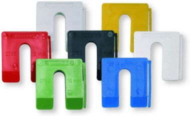

Het makkelijkst is het met uitvulplaatjes. Die zijn in meerdere diktes te koop. Je hoeft dan alleen de afstand tot het touwtje te meten, dan weet je welk plaatje je nodig hebt.
Ragoen
Ja, ik begrijp het.
Ken ze die vulplaatjes;)
