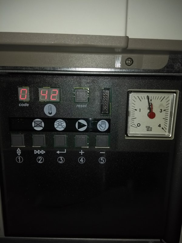

Inmiddels heb ik de instellingen bekeken:
Aanvoer temperatuur staat ingesteld op 90 graden.
De gemeten aanvoertemperatuur is circa 42 graden.
De gemeten retourtemperatuur is circa 36 graden.
De gemeten boiler temperatuur is circa 37 graden.
De tapwater temperatuur is ingesteld op 60 graden.

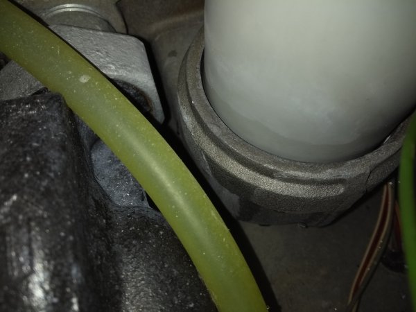

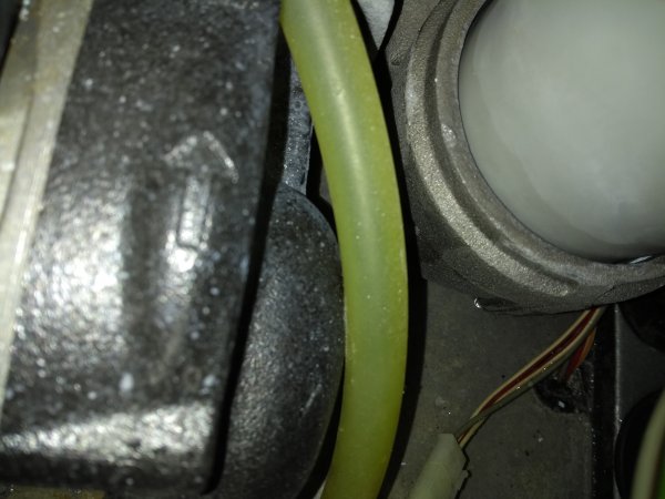

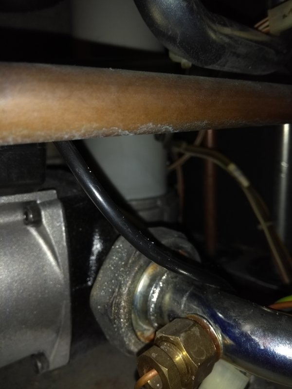

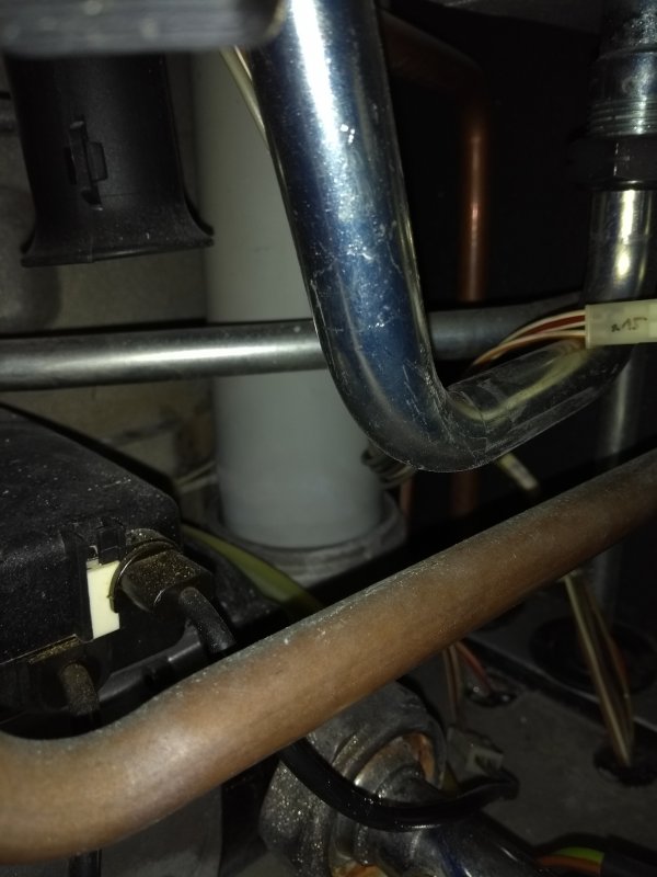

Inmiddels heb ik de ketel geobserveerd. Er komt op enig moment water uit de ketel. In de ketel dit een soort grijze PVC buis. De buis zelf gaat uiteindelijk uit de ketel omhoog richting de schoorsteen.
Wat gebeurd er: op enig moment ontstaat er een borrelend geluid. Na enkel seconden komt er water naar buiten waar de grijze PVC buis is aangesloten op een onderdeel uit de ketel zelf. Ik heb het zo goed mogelijk proberen te fotograferen.
Wilibald
Dat is je rookgasafvoer, tussen de condensbak en de pijp hoort een ring te zitten. Als deze helemaal verdwenen is dan kan hij lekken.
Het kan ook zijn dat de opening in de condensbak verstopt zit en de boel dus vol water staat.
Al met al roept dit om onderhoud.

Wilibald
Je kan de grijze rookgasbuis omhoog duwen en er zal dan een blauwe ring zichtbaar moeten zijn.
Hij lekt alleen als de ketel brand.
Als de blauwe pakking weg of vergaan is, dan valt het onder slecht of achterstallig onderhoud. Dit zijn zeer goede ketels, met een hele lange levensduur, maar alles valt en staat met goed onderhoud!!!

Waarschijnlijk sifon verstopt, en de lipring 70mm in de condensbak is vergaan.
En ik denk dat het binnenwerk van de 3wegklep gedeeltelijk vastzit oftewel bel uw service partner de sticker zit op de ketel

Is de CV ketel aan het werk voor de verwarming (of net geweest) dan zijn de volgende temperaturen af te lezen:
Aanvoertemperatuur: 42 graden
Retourtemperatuur: 36 graden
Boilertemperatuur: 37 temperatuur
Situatie 2.
Mocht er enige tijd geen warmte vraag voor de CV ketel zijn voor de verwarming, dan loopt de temperatuur vanzelf weer op naar bijvoorbeeld de volgende temperaturen:
Aanvoertemperatuur: 56 graden
Retourtemperatuur: 49 graden
De temperaturen in deze twee voorbeeldsituaties kunnen soms een paar graden afwijken.
Aanvoertemperatuur staat ingesteld op 90 graden.
De tapwatertemperatuur is ingesteld op 60 graden.
Zijn deze twee van elkaar verschillende situaties "normaal" of niet?
JeffreyD94
Je laat je momenteel gek maken door temperaturen.
De thermostaat vraagt warmte, de CV Toestel stookt langzaam op, is de ruimte al op temperatuur bij een aanvoer van 50 graden dan is dat prima.
Vervolgens houd het toestel de boiler op temperatuur, vandaar hogere aanvoer retour temperaturen bij geen warmte vraag.

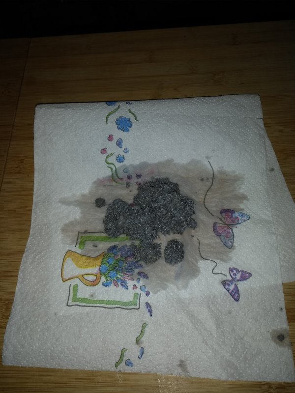

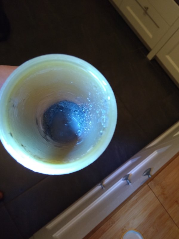

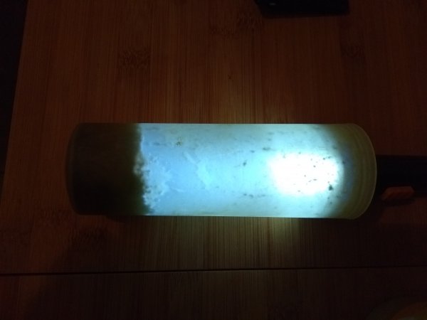

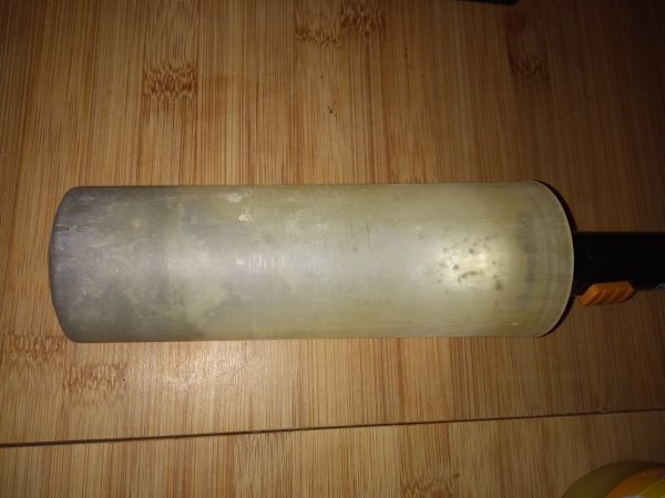

Vandaag nogmaals met de ketel bezig geweest naar aanleiding van jullie adviezen.
Wat bleek, de sifon zat voor 20 procent vol met een soort zand/gruis. Daarbovenop stond water.
Vanuit de CV ketel eindigde een soort tuitje in de sifon. Daar loopt normaal het water in de sifon. Dit tuitje zal ook vol met hetzelfde zand en gruis. Met andere woorden; om in de sifon te komen moest het zich een weg banen door het zand en gruis.
Ik heb alles schoongemaakt en de sifon ruim half met schoon water gevuld en weer aangekoppeld. Is half vullen van de sifon voldoende? Het lijkt erop dat de wateroverlast na reiniging is gestopt.
Tot slot wil ik nog een nieuwe lipring 70mm kopen. Kan ik die ook bij de Gamma of Praxis krijgen?
Hierbij enkele foto's.
JeffreyD94
Zand/gruis = aluminium afzetting door oxidatie ten gevolge van condensatie i.v.m HR Toestel.
Half vullen van het sifon is voldoende.
Alleen orginele onderdelen mogen geplaats worden, lipring 70mm art nr: S56416. (Remeha)
