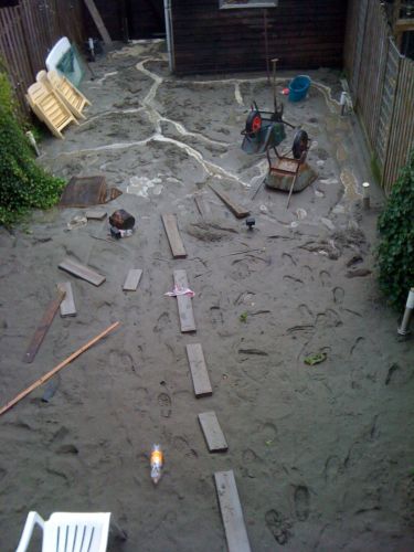

Heb ik gisteren met mn goede gedrag 6 kuub zand mn tuintje in gewerkt omdat ik tegels wil gaan leggen, veranderd mn tuin door het weer vandaag in een zwembad. Water kon niet weg dus heb ik geulen gemaakt maar het water stroomt allemaal weg onder mn schuur :? (Moet toch een keertje volzitten zou je zeggen)
Mijn eigenlijke vraag is; de grond is nu zo vreselijk nat en drassig dat ik zodra ik erop sta gewoon helemaal wegzak. Wanneer kan ik nou beginnen met egaliseren en trillen? Moet de grond helemaal droog zijn want als ik nu zou gaan egaliseren vliegt de modder alle kanten op...
foto van de tuin in puin...

Zand droogt sneller dan je denkt. Als het water er eenmaal is uitgezakt dan is het weer goed te trillen.
Wellicht kun je nu het nog open ligt 2 drainagebuizen ingraven? Geultje graven, grind erin, buis erin, grind er over en dicht gooien.
Als je namelijk gaat bestraten kan het water nog moeilijker weg.

Zo dat is inderdaad goed nat.
Zou even wachten tot e.e.a. redelijk opgedroogd is.
Want nu beginnen als het zo drassig is
is geen optie.

Ik vraag me zelfs af OF je nu nog wel zou moeten aftrillen. Aftrillen wordt namelijk ook nog wel eens vervangen door inwateren, al wordt dat minder gedaan omdat het zo'n modderbende geeft. Het gaat erom dat de zandkorrels optimaal worden gekanteld, zodat ze met hun gladdere vlakjes zo goed mogelijk tegen elkaar aan liggen. Dat hebben de elementen nu al voor je geregeld, in plaats van je tuinslang of je trilplaat. Bofkont.
Na enkele droge dagen afreien en tegelen maar. Je loopt natuurlijk wel wat dagen vertraging op, maar troost je dan maar met de gedachte dat het toch geen weer is om buiten te zitten. :wink:
Je hoeft dit zeker niet meer aan te trillen, want vaster wordt het niet meer.
Zoals al gezegd wacht een paar droge dagen af, alhoewel ze de komende dagen niet veel goeds aangeven met het weer.
Zorg er in ieder geval voor dat het zand aarde droog is voordat je gaat tegelen, en niet kletsnat zodat het nog sopt.
Anders kunnen de tegels gaan drijven, en als het straks dan opdroogd kunnen ze ongelijk gaan liggen.
Dus beter nog een paar dagen/weken geduld tot het weer wat beter wordt.
