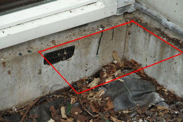

Ik heb in Almere een patiowoning, waarvan de tuin in het midden van de woning ligt.
Hier lagen steigerplanken, welke ik wil vervangen door houten tuintegels (30x30cm) die makkelijk aan elkaar geklikt kunnen worden.
Echter na het weghalen van de oude stijgerplanken, zag ik dat mijn tuin, eigenlijk best heel veel lager is. Dus wanneer je vanuit de tuindeuren naar buiten stapt, dan ligt de bodem van de tuin van de drempel 27cm lager.
Nu wil ik dus die houten tuintegels zo leggen, dat die niet 27cm lager, maar 7cm lager komt te liggen.
Verder bleek ik ook nog een normale straatput te hebben in mijn tuin, die blijkbaar nooit echt werd gebruikt, omdat die iets hoger ligt dan de bodem van de tuin. Zie hieronder de foto's :
Nu twijfel ik al een paar dagen over wat ik zou doen:
1) Een paar kuub zand bestellen om zo de tuin op te hogen. Vraag is nog wel of ik de put wil blijven gebruiken ja of nee. Dit aangezien ik 20cm wil ophogen en dan het zand 10cm hoger ligt dan de put. Verder weet ik dat zand 20% inslinkt, dus als ik 20cm op wil hogen, dat ik dan 25cm zand moet laten storten.
2) Een constructie maken, die niet verzakt en waar bovenop ik de tuintegels zal leggen. Ik zat hier zelf te denken aan een constructie waarop ik hardhout multiplex platen (geschikt voor buiten) monteer van 12mm dik en daarboven op de tegels leg. Nadeel is misschien dat elke voetstap hol klinkt.
Wat zouden jullie doen ?

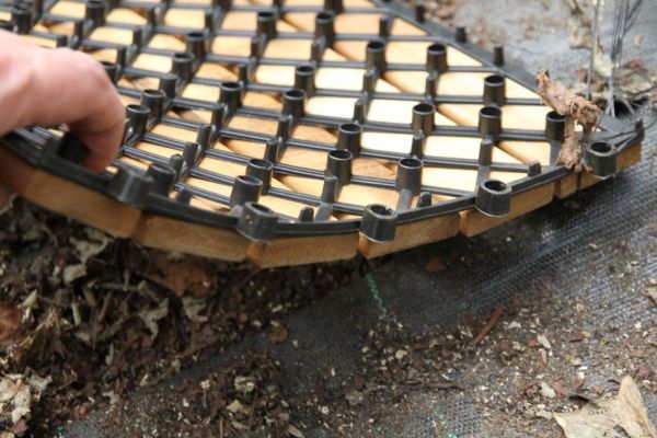

Dat kan dus niet met die tegels, laten steunen op enkel balken in 1 richting, omdat de tegels die vertikaal liggen dan doorzakken.

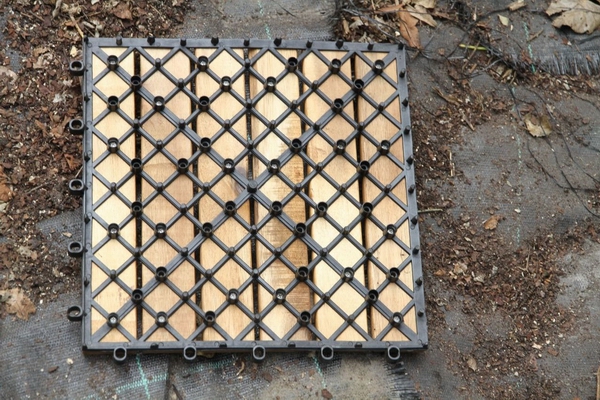

De plankjes van de tegels kunnen perfect steunen op die balken, maar wanneer ik dus 1 tegel 90 graden draai zoals je ziet op de laatste foto, dan buigt de tegel door.
Het zou wel kunnen, wanneer ik naast balken in de horizontale richting, ook balken in de vertikale richting heb liggen. Maar dan wordt het weer een dure constructie. Daarom zat ik te denken aan platen die ik monteer op de balken en daar bovenop de tuintegels.
Hieronder ook nog even een foto om te laten zien hoever de tegels kunnen buigen.
Wanneer ik de tegels met de latjes allemaal 1 richting op zou leggen, dan zou het wel kunnen met dwarsbalken 1 richting op.

wat je ook doet zorg dat die put zijn werk kan blijven doen.
ondanks dat hij nu iets hoger zit dan de grond.
zorgt die put er wel voor dat het water nooit bij je naar binnen kan stromen.

Ik zie een afvoer. Is deze aangesloten op het openwater of zit deze op het vuile water van het riool aangesloten. (Dubbel of enkel systeem)
Bij het laatste wees dan voorzichtig met het opvullen van die ruimte. Je krijgt een stuk minder volume, buffer in dat vak. Bij een extreme bui zou het regenwater zomaar je woning kunnen binnen lopen. Tenzij er nog iets is waar het water weg kan. Extreme buien gaan steeds vaker voorkomen.

Zie ik daar trouwens niet een ventilatierooster?
Daar zou ik dan zeker geen zand voor gaan gooien.
